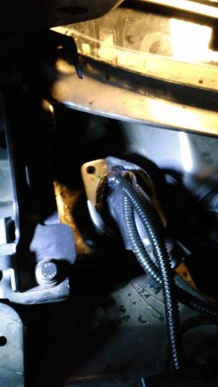

Masz na myśli parkowania? Ja prowadziłem przez przepust gumowy w podszybiu od strony pasażera - wywierciłem 2 otwory wiertłem ok 6-7mm (nie pamietam, w każdym razie tak żeby kabel fajnie w miare ciasno przeszedł), jeden otwór był dla PDC, drugi dla wiązki od xenonów i sterowanie spryskiwaczem reflektorów. Sam kabel obsmarowałem (powiedzmy ostatnie 10cm) silikonem zanim go całkiem przeciągnąłem, tak że silikon wszedł mi do tych otworów, a potem wszystko z góry dodatkowo jeszcze silikonem zabezpieczyłem. Tylko trzeba uważać żeby nie przewiercić przy okazji oryginalnych kabli, bo wtedy będzie jazda (jest wystarczająco miejsca, ja wierciłem z dala od kabli). Sam przepust sobie odkręciłem, potem na wszelki wypadek montowałem na silikonie. Silikon pewnie lepiej jak jest ten bardziej neutralny (bez kwasu octowego czy jakos tak?)
Załącznik 218140.
