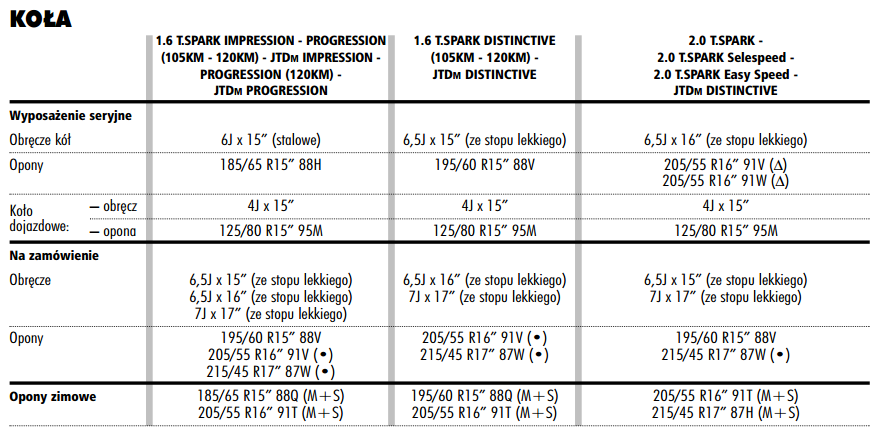

[MENTION=60638]Romeo147[/MENTION]
Myślę, że to rozwieje Twoje wątpliwości.
Załącznik 218841
str. 263 instrukcji obsługi ;)
Dziękuję za utwierdzenie mnie w moim przekonaniu ;)
