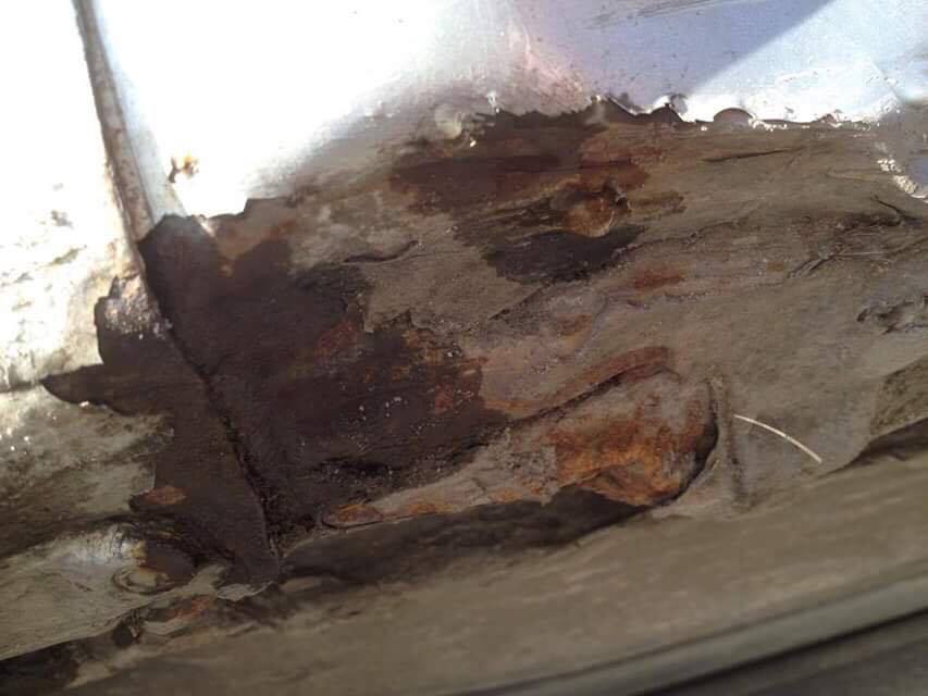

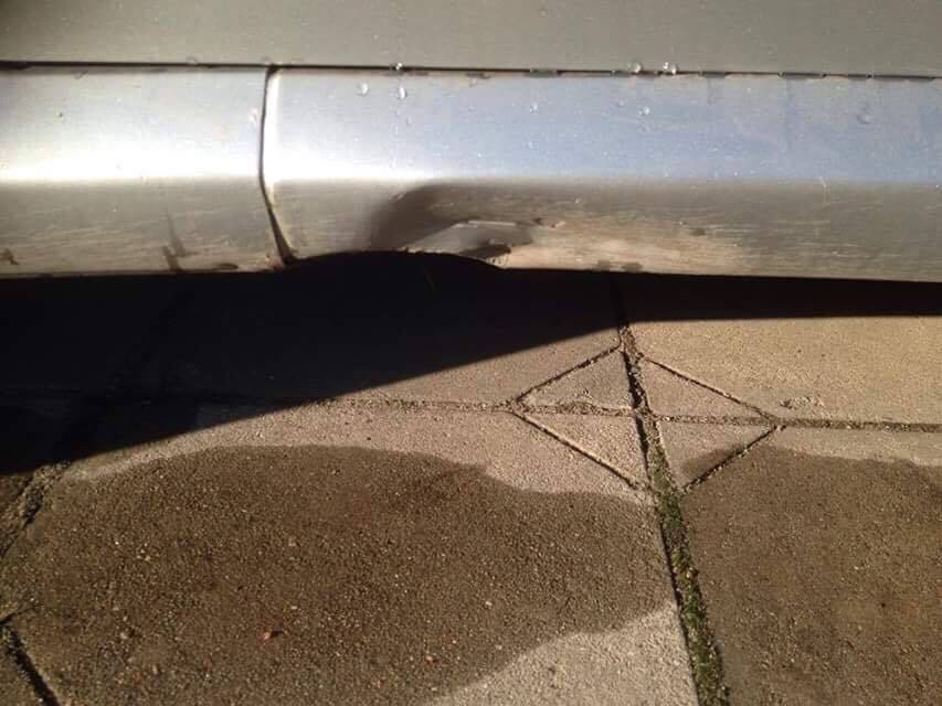

Dwa progi wgniecione- pojawia się rdza ok 1400zł naprawa lakierowanie.
