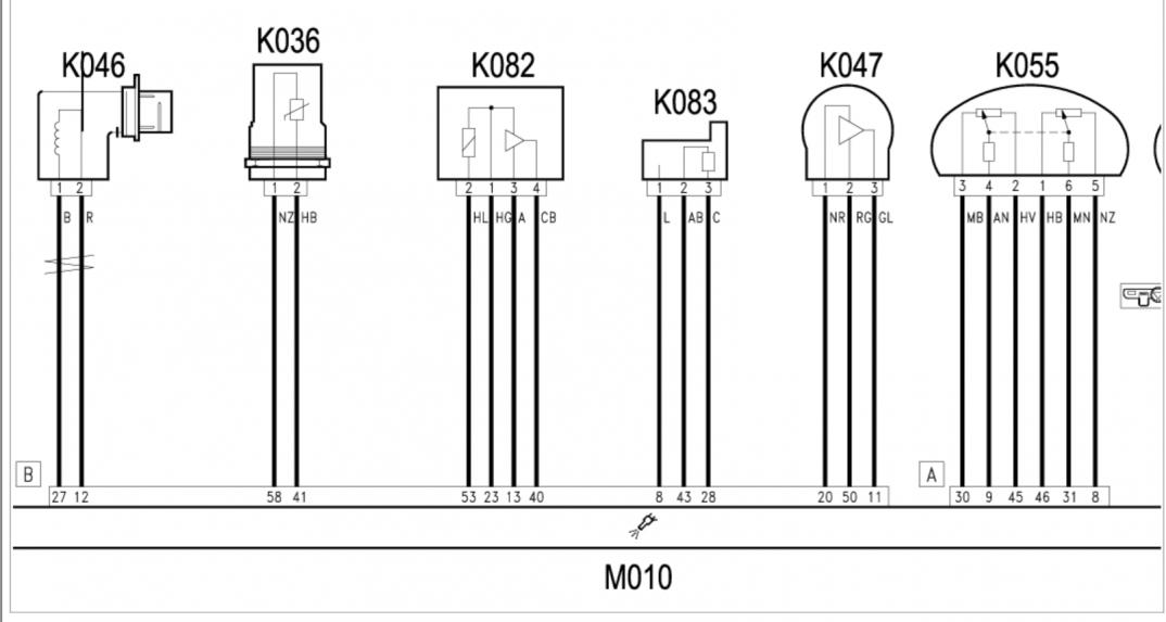

Potrzebuję schemat elektryczny do JTD. Konkretnie chodzi mi o przewody odpowiadające za czujnik wałka rozrządu.. Ale może i być ogólny..

Ale on jest chyba 3 przewodowy? .. Przybajmiej taka wtyczka jest? A masz rozpiske wejsc na ecu?
Wysłane z mojego ZTE Grand S II LTE przy użyciu Tapatalka
3 przewodowy to jest czujnik fazy wałka
No czujnik wałka rozrządu.. A chce sprawdzic połączebie bo raz na jakiś czas( czesciej gdy jest zimno) nie chce odpalic.. Po przekreceniu kluczyka jeszcze raz odpala od strzalu i zaswieca sie check z błedem P0340.. Dlatego chcialem sprwadzić połaczenie bo nie jest to bład systematyczny.
Wszystko na schemacie:
Załącznik 219292

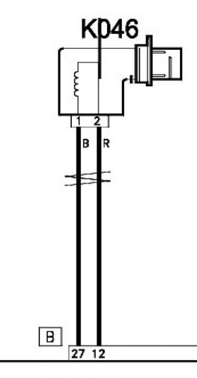

K46 - czujnik wału
K47 - czujnik wałka
