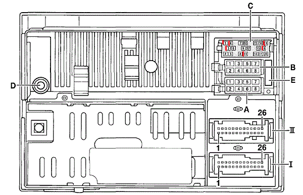

Mam taki oto problem: Od czasu do czasu wypada mi cala lewa strona glosnikow i pojawia sie jakby " wycie/ piszczenie " narastajace wraz ze zwiekszaniem sie obrotow silnika, kilka razy slyszalem nawet przepustnice w lewych glosnikach. Wszystko wskazywalo by na to ze poprostu gdzis jest przebicie ale cala lewa strona potrafi " wypasc " nawet jesli auto stoi wylaczone. Wtedy poprostu nie slychac zadnego piszczenia. Co jest bardzo dziwne w 90% przypadkow jesli przelacze z Radia Fm/ Kasety na zmieniarke CD to nagle wszystko samo z siebie sie naprawia ( nie zawsze ale bardzo czesto. Z cd lewa strona tez potrafi wypasc ). Jest to tak upierdliwe ze k... mozna dostac. Pomocy :/
Ps. Cala lewa strona gra ogolnie tak minimalnie " gorzej " niz prawa, tak jakby troszke tonow bylo ucinanych. Przekladalem glosniki, bez zmian.
Dodam ze wtyczka w bagazniku od dsp bylo lekko skorodowana, przeczyscilem ja. Moze nie zbyt dobrze? Mogloby to byc powodem?
