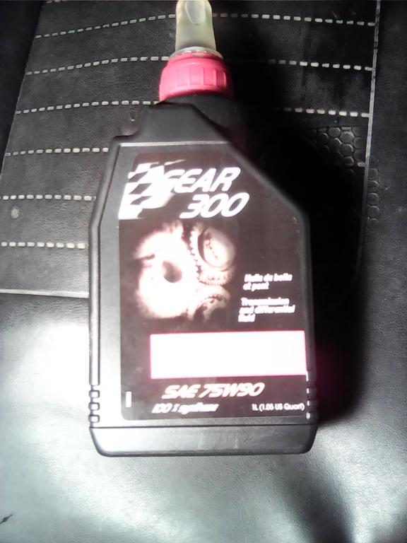

Witam wczoraj wymieniłem olej w skrzyni w mojej alfie,po przeczytaniu artykułu o skrzyniach m 32. Żadnych objawów które były opisane nie zauważyłem lecz profilaktycznie jak opisują postanowiłem zmienić olej na lepszy czyli motul 75 w 90

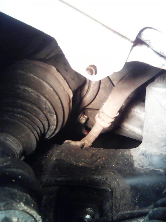

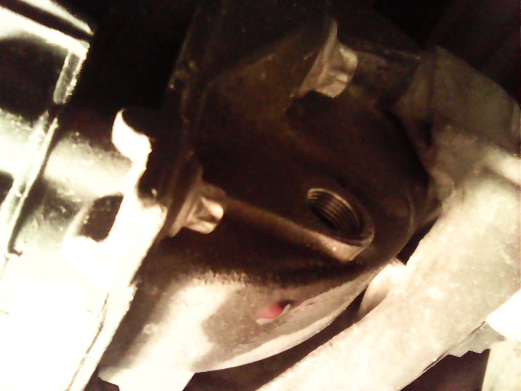

Wróciłem z pracy i na ciepłym silniku zrobiłem wymianę, podniosłem przód i odkręciłem lewe koło by mieć lepszy dostęp do korka spustowego.

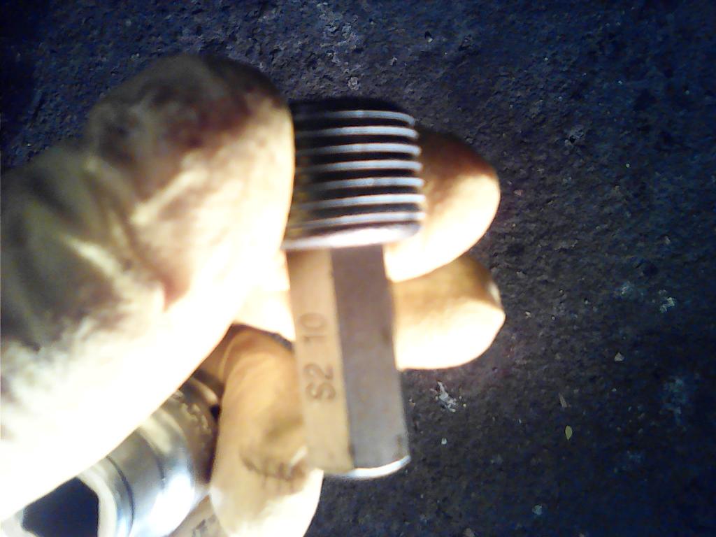

Klucz do odkręcania

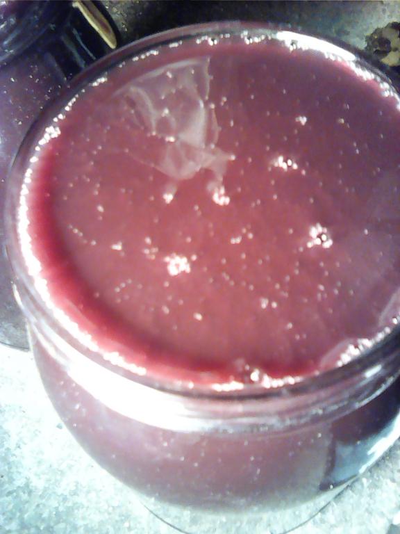

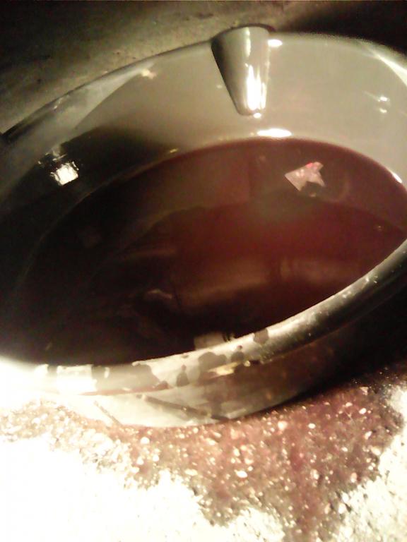

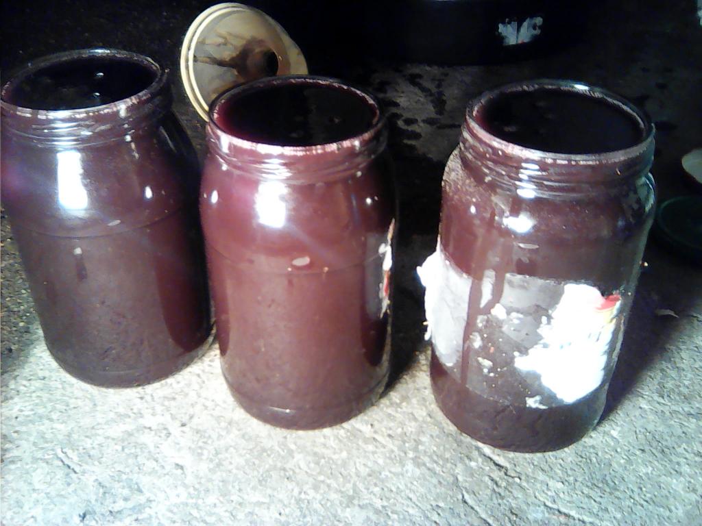

Oleju było trzy słoiki trochę w misce i trochę na podłodze, razem było 2,8 l.

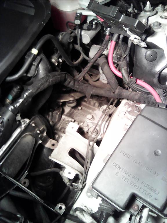

Wyjąłem akumulator i odkręciłem podstawę przy okazji podstawa została wyczyszczona z rdzy i pomalowana na czarno.

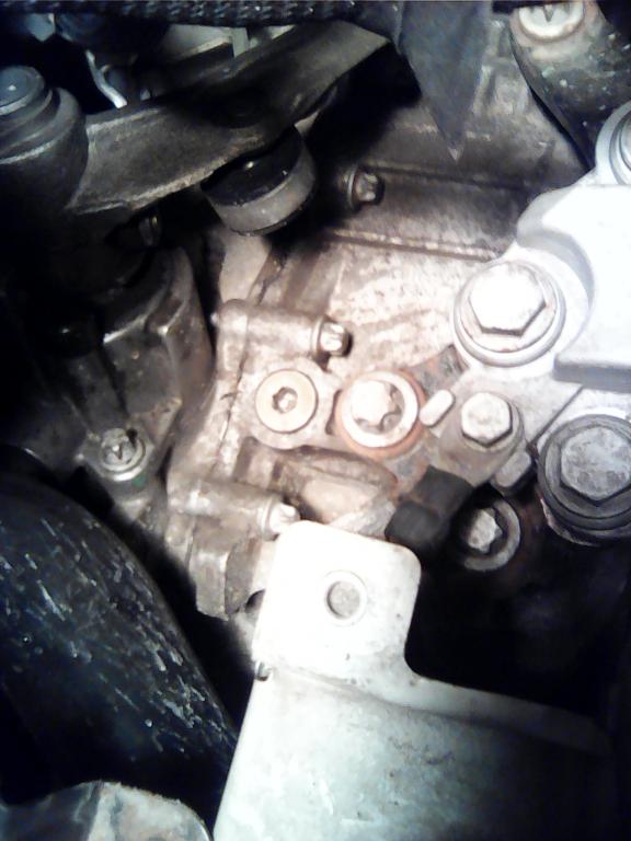

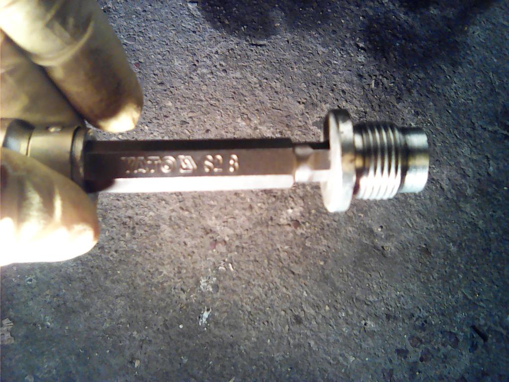

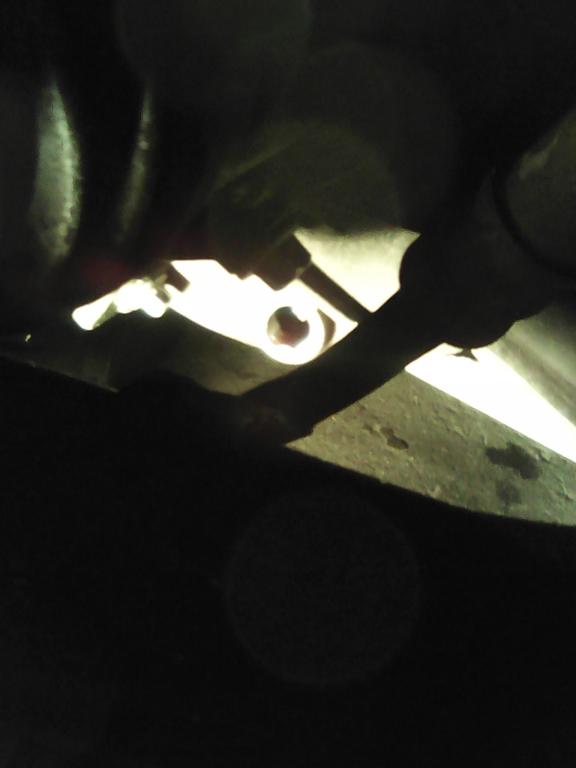

klucz do korka wlewu

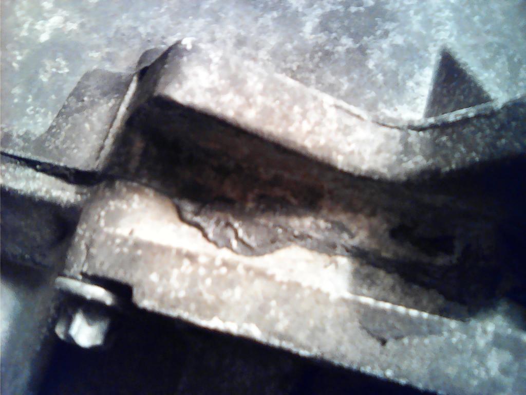

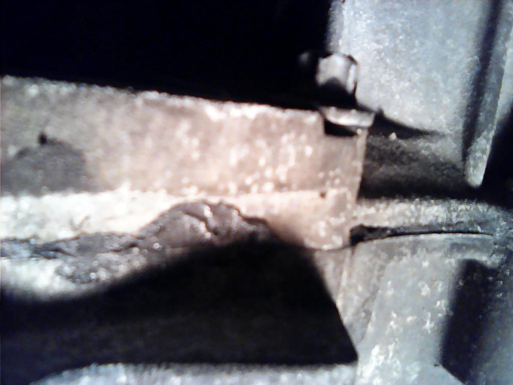

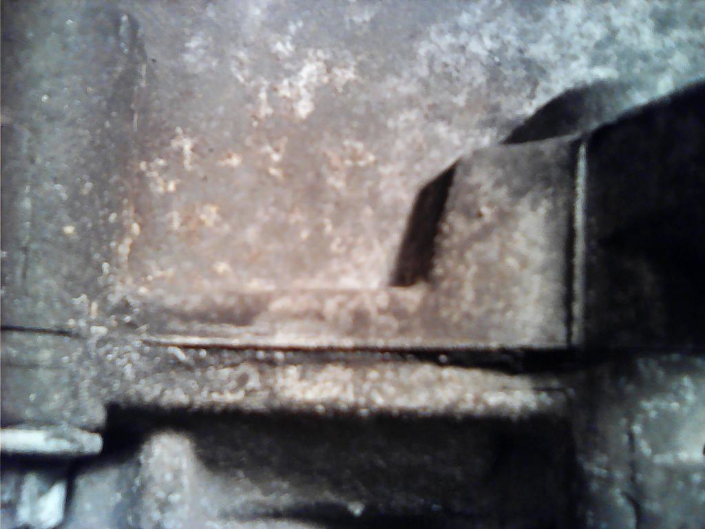

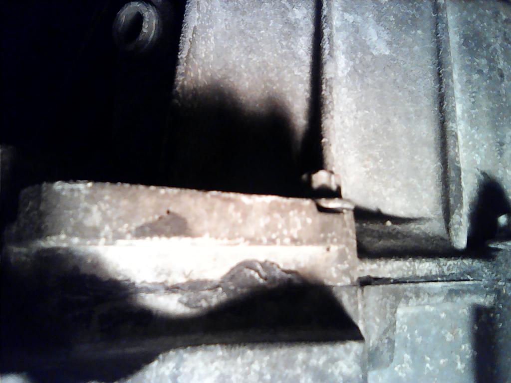

Poprzedni właściciel też wiedział ze trzeba lać więcej oleju niż przewiduje instrukcja, 2.8 l plus 100 ml co zostało w skrzyni to chyba nie za dużo bo niektórzy piszą że nawet wchodzi 2.9 l pomyślałem że wleje tyle ile wyleciało.Po oględzinach skrzyni widzę że ktoś już ją robił nowy sylikon na łączeniu skrzyni.
