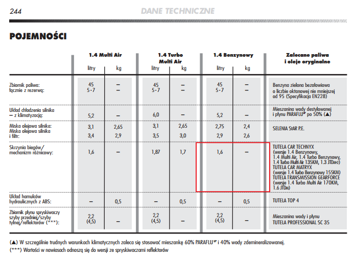

Cześć, ostatnio niepokoi mnie pewien problem występujący przy zmianie biegów, mianowicie bardzo często drugie bieg wchodzi ociężale, muszę się z nim lekko siłować. Nie jestem pewny czy wcześniej to występowało, czy też występowało na mniejszą skalę i dlatego nie zwróciłem uwagi. Podczas postoju drugi bieg wchodzi standardowo, problem pojawia się głównie przy redukcji i podczas ruszania. Dodam, że biegi przy zmianie nie "chroboczą", występuje jedynie wyczuwalny opór w pewnym momencie i tyczy się do tylko drugiego biegu. Ze sprzęgłem raczej nie mam problemu, bierze normalnie. Czy macie jakieś rady w jakiej kolejności postępować z diagnozowaniem tego problemu? Wstępnie zamówiłem już olej skrzyni do wymiany.
