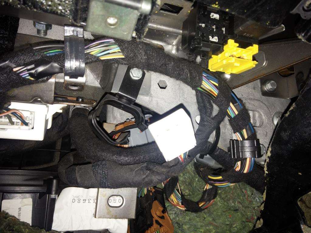

Ostatnio zauważyłem że za schowkiem ma jakieś wtyczki niewykorzystane i gniazdo od przekaźnika. Ktoś wie od czego to?
żółta wtyczka ,biała i gniazdo przekaznika

Prawdopodobnie od spryskiwaczy reflektorów.
Spryskiwacze reflektorów na 100%, bo sam je tam "dezaktywowałem". I coś tam jeszcze jest, w każdym razie, w alfie są poukrywane miejsca na kabele, bezpieczniki itd, do rzeczy, których możesz nie mieć i nie ma co się nimi przejmować. Po prostu wypuszczali wersje samochodu przystosowaną do każdego bajeru i potem w ramach tego, co klient sobie zażyczył po prostu podłączali.

Przy okazji chciałbym skierować pytanie do osób które posiadają oryginalnie spryski reflektorów żeby sprawdzili jaki przekaźnik tam siedzi, bardzo by mi to pomogło w adaptacji mojego systemu

Dziwne, moja alfa miga na zamykanie. A przekaźnik to... Co masz na myśli ? Kostkę w która wpinasz bezpiecznik - którą on pokazał na zdjęciu ?
Chodzi mi o to jaki przekaźnik powinien być włożony na czarne gniazdo na zdjęciu, obok żółtego, o ile to jest na przekaźnik

Właśnie sprawdziłem, w manualu jest tylko informacja jaki bezpiecznik tam powinien być, w tym przypadku 20A dla spryskiwaczy reflektorów, oraz informacją że są 2 przekaźniki, jeden od świateł przeciwmgielnych a drugi to wyłącznik czasowy spryskiwaczy reflektorów. Czyli w zasadzie na podstawie tej informacji już jestem w stanie sobie coś dobrać znając układ styków :)
