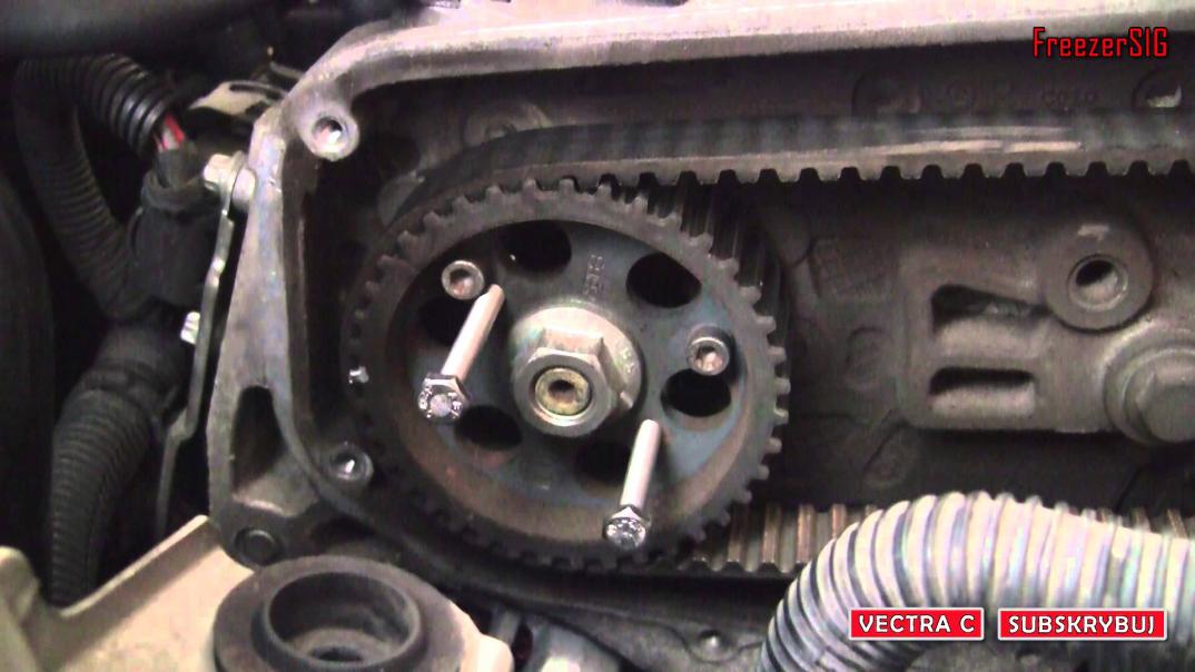

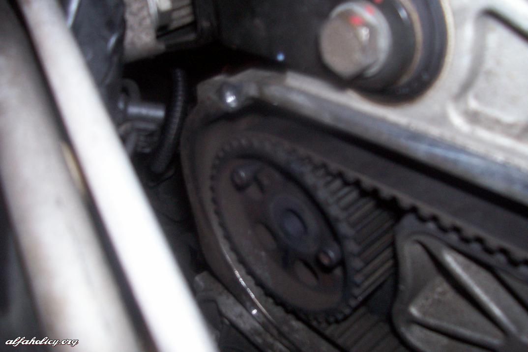

Wkręcasz dwie śruby M5 w otwory w kole pompy (najpierw trzeba ustawić koło w odpowiednim miejscu), później odkręcasz nakrętkę na wałku pompy (klucz 22 chyba) i na końcu od drugiej strony trzy nakrętki trzymające pompę do obudowy, no i oczywiście wszystkie wężyki i rurki.
Coś takiego jak na tych zdjęciach:
Załącznik 220208Załącznik 220209
