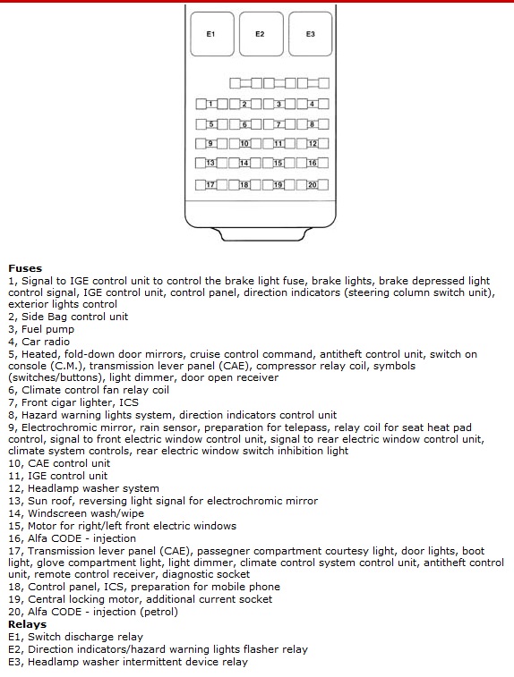

Mam następujący problem. Na postoju przy wyłączonym silniku pobiera mi 0,85A prądu (w porywach do 2,5A).
Namierzyłem, że po wyjęciu bezpiecznika nr. 17 (wg instrukcji na rys. 86, str. 187) - problem ustaje.
Sęk w tym, że instrukcja mówi, że to bezpiecznik odpowiadający za oświetlenie strony lewej (10A) - u mnie był włożony 15A a po wyjęciu tego bezpiecznika nie działa mi klima/nawiew oraz centralny zamek, oświetlenie strony lewej natomiast działa. Pobór prądu wtedy to jakieś 0,01-2A czyli norma jak się domyślam.
Czy ktoś z Was ma jakieś pomysły jak do tego podejść i gdzie szukać przyczyny zwarcia?
