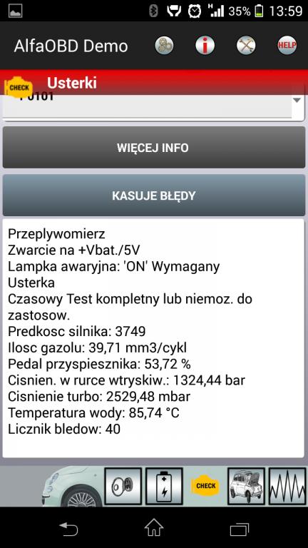

Mam problem ze swoja alfą ostatnio podczas wyprzedzania wywalilo mi bład p0238. Pojawia sie na 4 biegu w roznych zakresach obrotowych zazwyczaj powyzej 3krpm ale tez 2700rpm. Na nizszych biegach nic takiego nei wystepuje choc dzis zobaczylem ze na 3 biegu zawsze wywala bład P0101. Przepływka pierburg wymieniona jakies 3 miesiace temu. Wklejam screeny z logów.
Bład P0101
Załącznik 220534

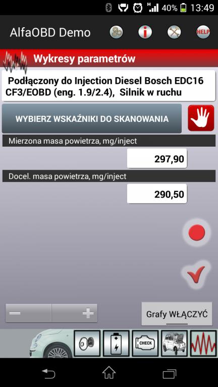

odczyt na wolnych obrotach
Załącznik 220535

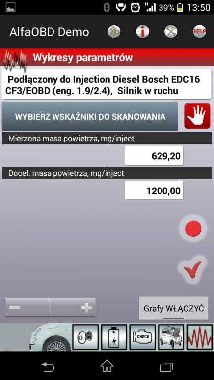

odczyt 3200rpm
Załącznik 220536
do 3000rpm jest wszystko w porzdku, czy to moze miec zwiazek z turbiną (zapieczone łopatki)?? czy przepływka uszkodzona.
bład przeładowania P0238 czy to moze wynikac z tego ze padniety przepływomierz??
