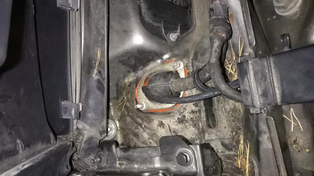

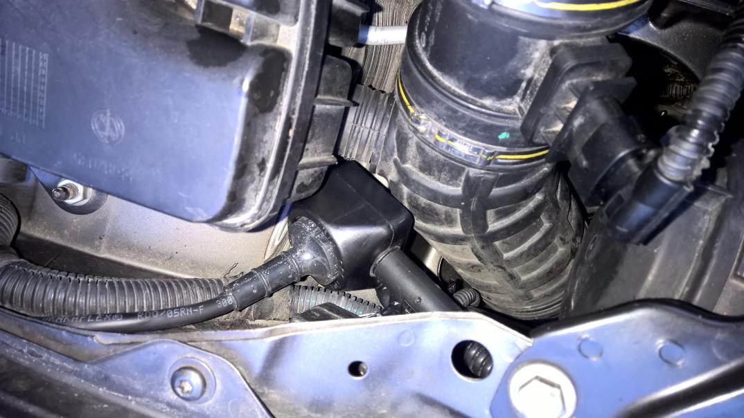

Panowie, potrzebuje szybkiej i konkretnej odpowiedzi ok kogoś kto się zna. Mianowicie, którędy można przeciągnąć kabel taki jak od przedłużacza z komory silnika do kabiny? Proszę o konkretne odpowiedzi.

Załącznik 220611Ok. Sam sobie odpowiedziałem na pytanie. Wystarczy zdemontować podszybie (tak to chyba się nazywa) i w środku schowek przepchnąć kabek i gotowe.
Tak po prostu w tym miejscu go nie przepchniesz. Musisz w przepuście nawiercić otwór. Inaczej nie da rady. Więcej o tym masz w dziale zrób to sam, poradnik kolegi Epsonix montaż xenonów i czujników parkowania.

Zdemontujesz plastiki podszybia, 3 śrubki i kilka plastikowych zatrzasków
Przepust widoczny na zdjeciu odkręcasz kluczem 10 i jak już delikatnie podciągniesz całość to bedziesz widział gdzie idealnie przewiercić.
Wierć wiertłem fi 4 albo 6 w zależności jaki faktyczny przekrój kabla przeciągasz, to jest guma wiec śmiało wierć mniejszym wiertłem, a później zabezpiecz otwór masą wodoodporną jak przeciagniesz gabel i skręcisz przepust kablowy.
Kable można w ten sposób przeciagnąć po obu stronach bo jest taki sam dostęp, no może po stronie pasażera od zewnątrz jest wiecej miejsca do rozkrecenia przwpustu kablowego

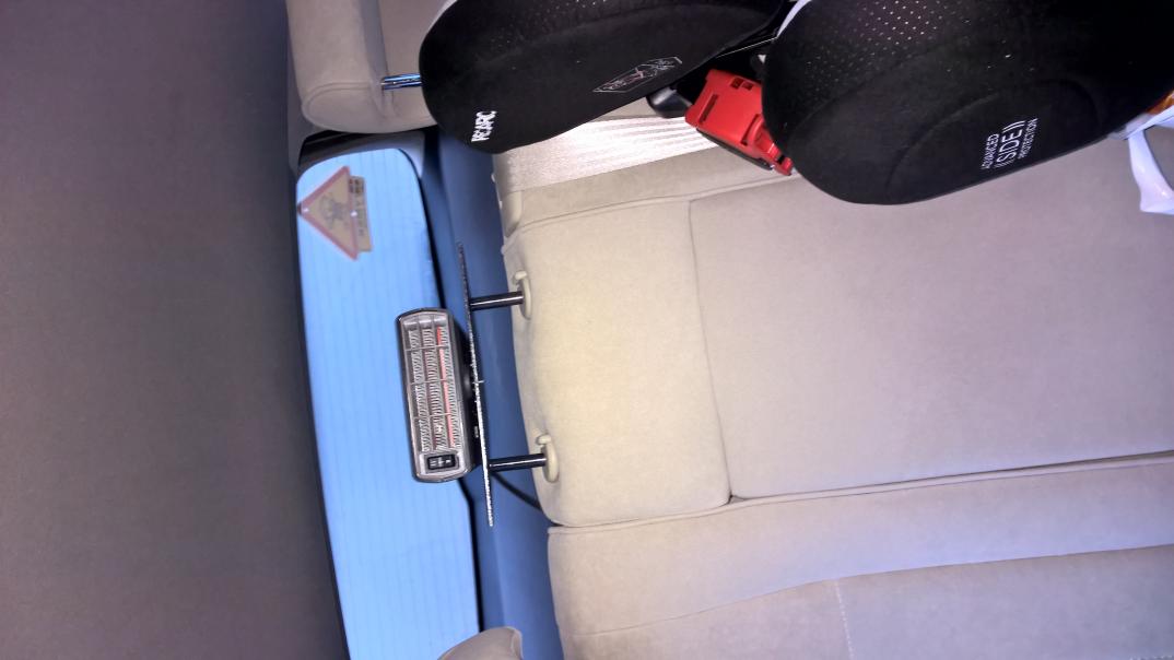

Dziękuję za odpowiedzi. Ale w poście nr dwa jest zdjęcie już przeciągniętego kabla :) faktycznie przewierciłem wiertłem przepust gumowy fi13 i uszczelniłem silikonem czerwonym. Ww kabinie wymontowałem schowek i bez problemu znalazłem miejsce przejścia. Następnie pod listwami przy progach poprowadziłem przewód do bagażnika a w miejsce środkowego zagłówka zamontowałem farelkę"defa" 2100W i dzięki temu mam w aucie sucho, ciepło i przyjemnie nawet w mroźne poranki

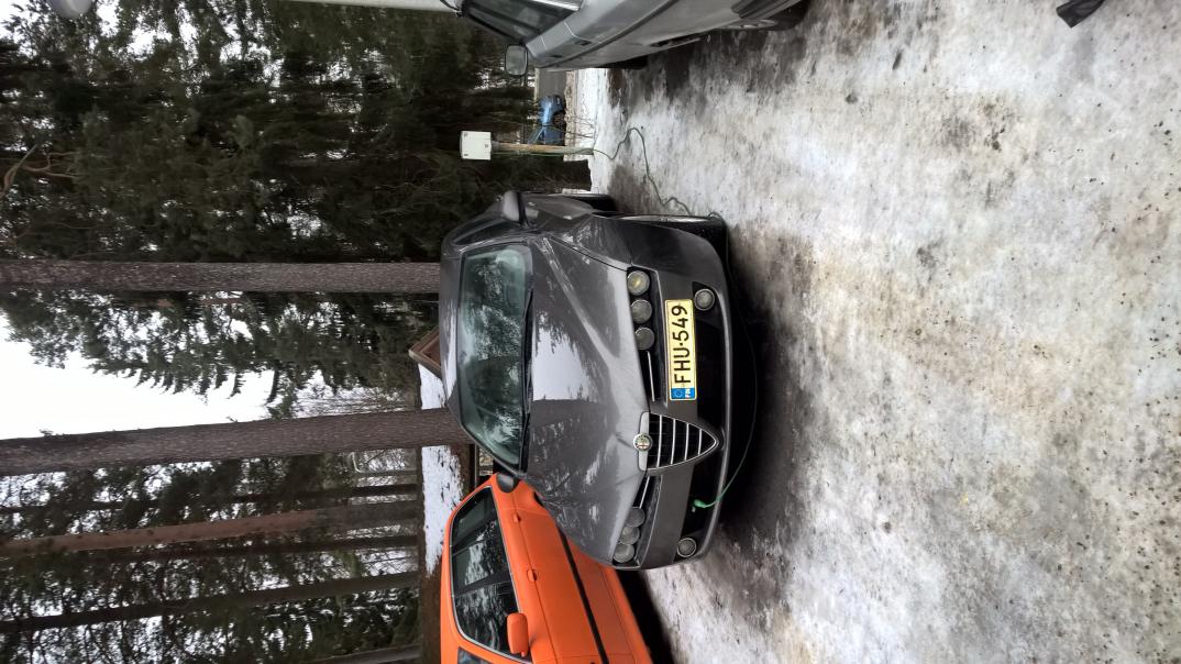

To nie druciarstwo ale standardowe rozwiązanie w Finlandii. Farelka jest zasilana 220V więc zasilania z auta nie weźmiesz. DEFA to rozwiązanie, które pozwala podgrzać auto w wygodnym dla Ciebie czasie, na parkingach mamy słupki z zasilaniem i programowanym zegarem. U mnie jest grzałka na silniku oraz farelka w środku. Efekt: Suche i ciepłe wnętrze auta oraz temperatura silnika w momencie starty ok 20 stopni.
Załącznik 220765Załącznik 220766Załącznik 220767Tu kilka fotek ogólnej idei. Pod maską jest gniazdko, co pozwala mi podłączyć albo wspomniany przedłużacz lub np. prostownik by podładować aku. A farelka jest zamontowana w miejsce środkowego zagłówka na lato znika. A całość podpinam do slupka.
