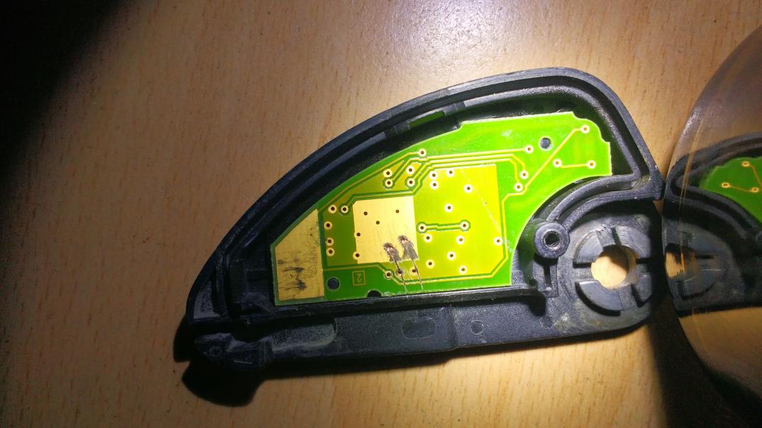

Cześć, zabieram się powoli za ogarnianie mojej Alfy 156 04' i przychodzę z pytaniem, czy ktoś może zna się na elektronice związanej z kluczykami do centralnego zamka. Mianowicie w mojej Czarnej jakiś niepełny umysłowo osobnik postanowił sobie pogmerać śrubokrętem w zamku kierowcy, przez co otwierać kluczykiem mogę tylko drzwi pasażera. Na dodatek pilot strzela fochy i raz działa raz nie :mad: Rozebrałem więc go i tak wygląda płytka:
Załącznik 220710
Może ktoś zna się na tym i może powiedzieć, czy da się to naprawić bez kodowania nowego, czy cuś. W każdym razie pilot raz działa, raz nie, w trybie dosyć losowym. Słyszałem jeszcze, że można przełożyć wkładkę z blokady poduszki pasażera do zniszczonego zamka w klamce. Prawda to? Dużo z tym roboty?

też miałem problem z elektroniką w kluczyku ale u mnie od upadku na chodnik odpadł przycisk wewnątrz od centralnego otwierania, i wysypały się takie blaszki " klikające "
ale udało mi się to polutować. A u Ciebie ktoś narobił problemu bo na płytce drukowanej są przerwane styki, może jeśli masz wprawę w lutowaniu spróbowałbyś ubytki delikatnie nadlać cyną...

Wymień mikrostyki sprawdź przejścia na przeciętnych ścieżkach jak nie ma to napraw cyna lub baypasem z drucika i powinno hulac. mój nie działał w ogóle w tym samym miejscu mialem naciete ścieżki to chyba przez koszyk z baterią...
