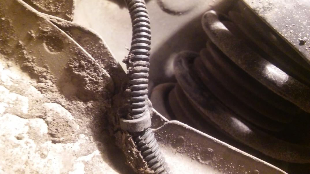

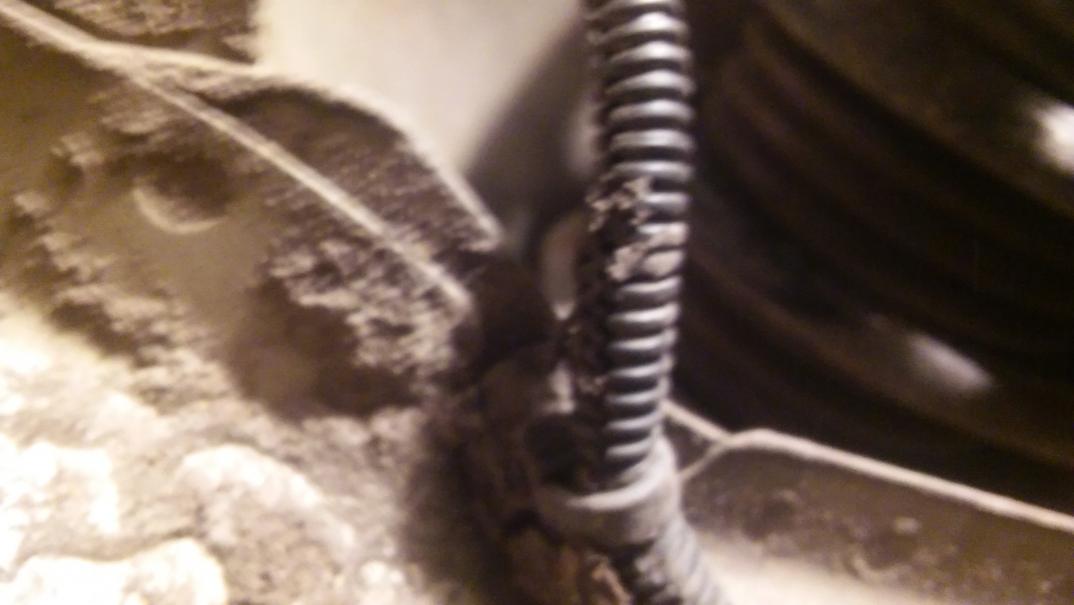

Ostatnio padł akumulator i przy próbie rozruchu wraz z klekotaniem przekaźników, które dostały za małe napięcie żeby się załączyć, wywalił się błąd ABS/ESP itd. W zasadzie to żadna nowość bo już tak bywało ale tym razem błąd pozostał. Diagnoza z komputera: uszkodzenie czujnika ABS lewy przód. Wymiana czujnika nieskuteczna i kolejne podejrzenie padnięta centralka ABS (co przestaje być zabawne ze względu na koszty). No ale postanowiłem trochę powęszyć i znalazłem to :
Załącznik 220742Załącznik 220749
Można powiedzieć że to wada montażowa bo przewód mimo że w peszlu przechodzi przez krawędź blachy nad nadkolem która z czasem powoduje jego przetarcie. U mnie akurat tak się złożyło że rozcięcie peszla było od strony blachy i nastąpiło to szybciej.

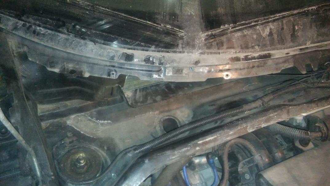

Druga rzecz to:Załącznik 220743
Na podszybiu od strony pasażera jest wlot do dmuchawy(taka rynna). Jako że osłona podszybia nakładana jest na szybę i nie ma szans żeby nie dostał się pomiędzy nie brud, woda z szyby pięknie spływa prosto do dmuchawy i nasącza wykładzinę/ izolację akustyczną z gąbki pomiędzy komorą silnika a kabiną co powoduje namakanie podłogi od strony pasażera. Rozwiązanie

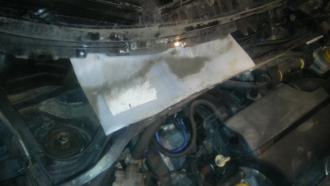

Załącznik 220748
(akurat u mnie mało eleganckie bo to plastik z rozciętej butelki po płynie ale nie miałem nic pod ręką ). Woda spływa po tym do dolnej części podszybia nie wpadając do dmuchawy.
