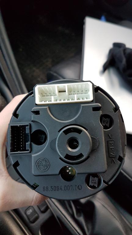

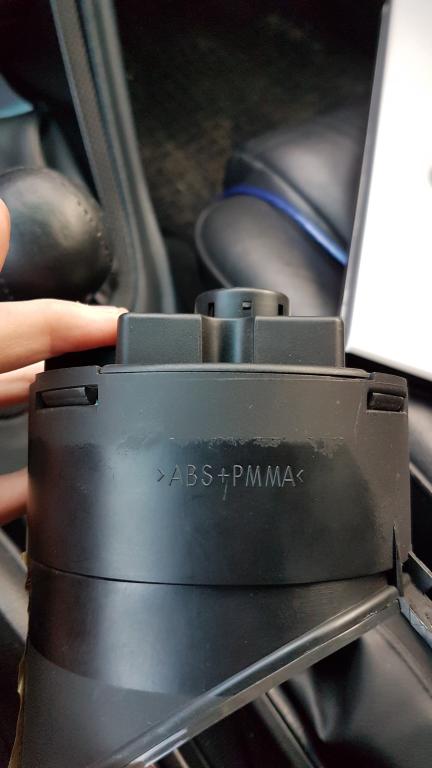

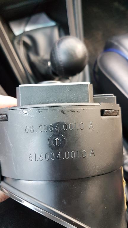

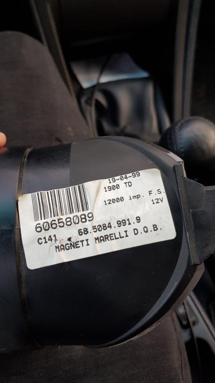

Na początek wyjmij obrotomierz i podaj jego nr. Podpowiem Ci jedną rzecz - obrotomierz bierze ten sam sygnał co ECU - z ABS.
[MENTION=10547]jaboleq[/MENTION] wyjme go jutro i podam Ci nr
[MENTION=10547]jaboleq[/MENTION] Wybacz, że dopiero teraz odpisuje. Mam zdjęcia. Trzymaj Załącznik 223548Załącznik 223549Załącznik 223550Załącznik 223551
[MENTION=10547]jaboleq[/MENTION] Dzięki Ci wielkie. Piwko masz u mnie. Mechanik chciał mi skrzynię ściągać i zakładać a tu takie coś
Nigdzie nie mogę znaleźć :/ inny od 2.4 140 nie podejdzie?
