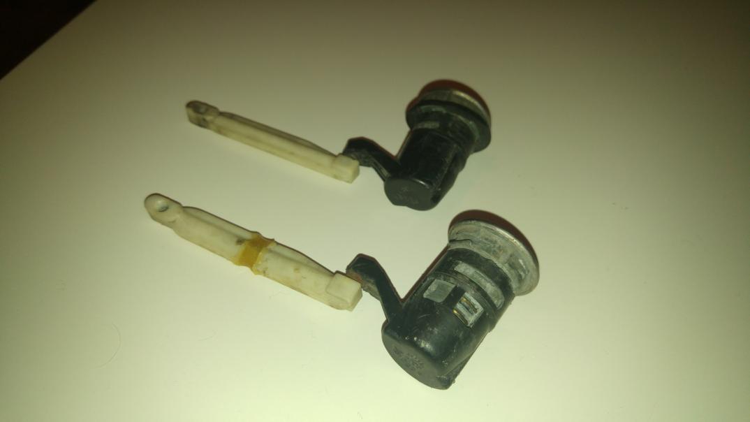

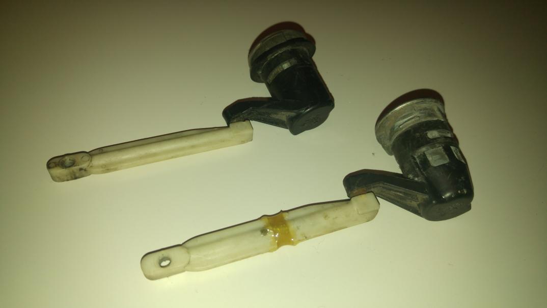

Druga sprawa jest do posiadaczy poliftów. Potrzebuję zdjęcie zamka-wkładki od tyłu tych od drzwi.Kupiłem zestaw wkładek i nie pasują.Możliwe jest,że polift ma inne wkładki niż przedlift,dlatego jak ktoś ma możliwość to chętnie się dowiem w czym rzecz :)
Klyjent nasz pan!
Załącznik 221903Załącznik 221904
A to włoskie mendy musiały namodzić :D Jak nie obudowy lusterek się różnią to wkładki zamków też.Świra można dostać.To już wiem co muszę zakupić.Dzięki Supabache :)
