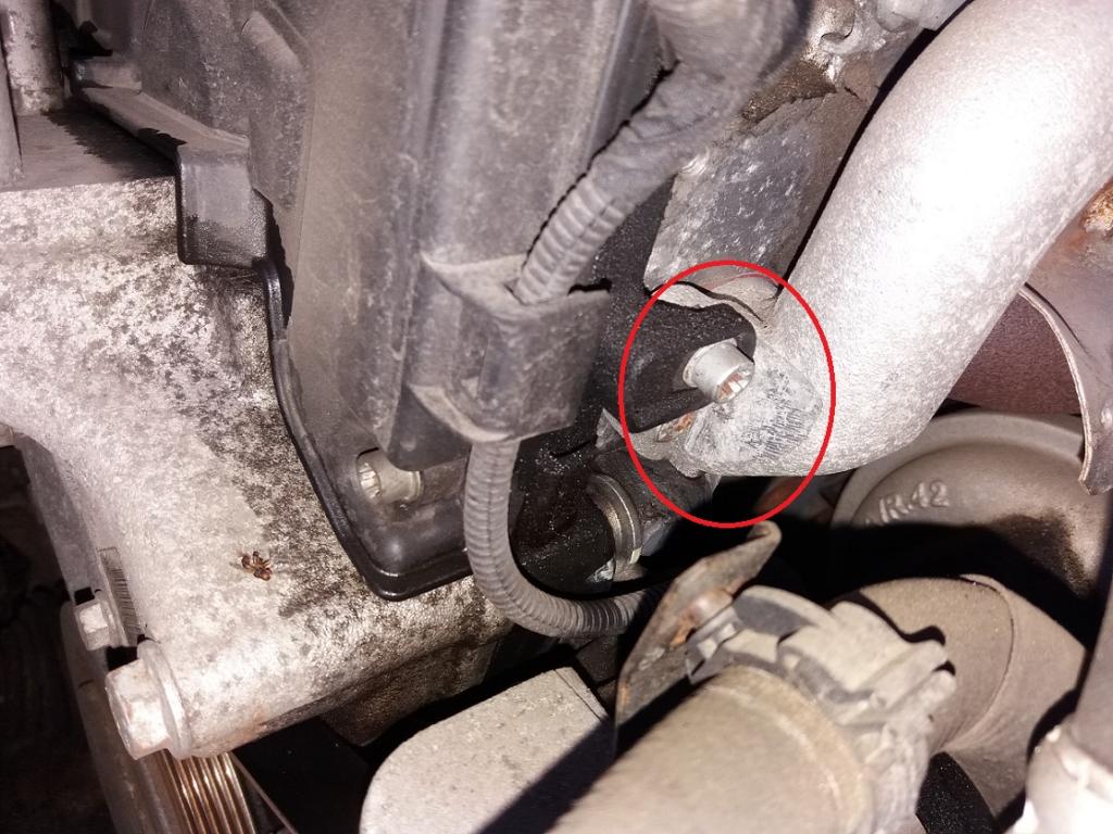

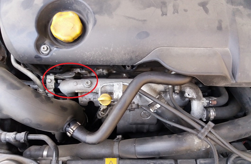

Zlokalizowałem w swoim aucie wyciek płynu chłodzącego z miejsca widocznego na zdjęciach
Załącznik 222109Załącznik 222110
Proszę o pomoc w ustaleniu numeru lub nazwy uszczelki, ponieważ nie bardzo wiem czego mam szukać.
Czy taki wyciek może być powodem braku ogrzewania (zapowietrzenie układu)?
Co sprawdzić?
A to na pewno jest płyn chłodniczy? Pytam bo mam wrażenie że to olej. To po pierwsze.
A po drugie to jak to jest płyn, a na zdjęciu nr.2 widać osłonę rozrządu to może pompa wody się rozszczelniła?
A po trzecie jedź do mechanika:cool:
Raczej potrafię odróżnić płyn od oleju, ale dziękuję za odpowiedź.
Kapie jak z kranu, na uszczelce (46454605) za sztywnym przewodem wlotowym przed pompą wody.
