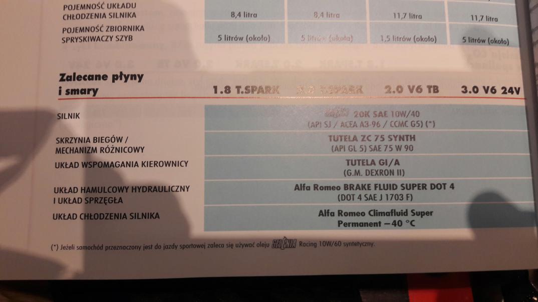

1 załącznik(i)
Producent czego ?
Bo Alfa Romeo do wszystkich TS w Gtv/Spider zawsze zalecała 10W40, półsyntetyk.
Oto zdjęcie z instrukcji GTV/Spider (bo na takim podforum się znajdujemy)
Załącznik 222221
