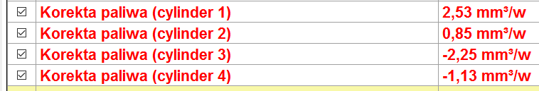

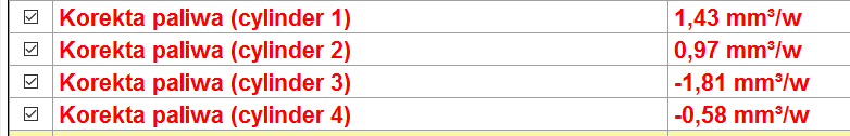

Korekty wtrysków: -0,17 -0,10 0,03 0,24
Pod obciążeniem 2-2,5tyś obr: ostatni rośnie na -1,5

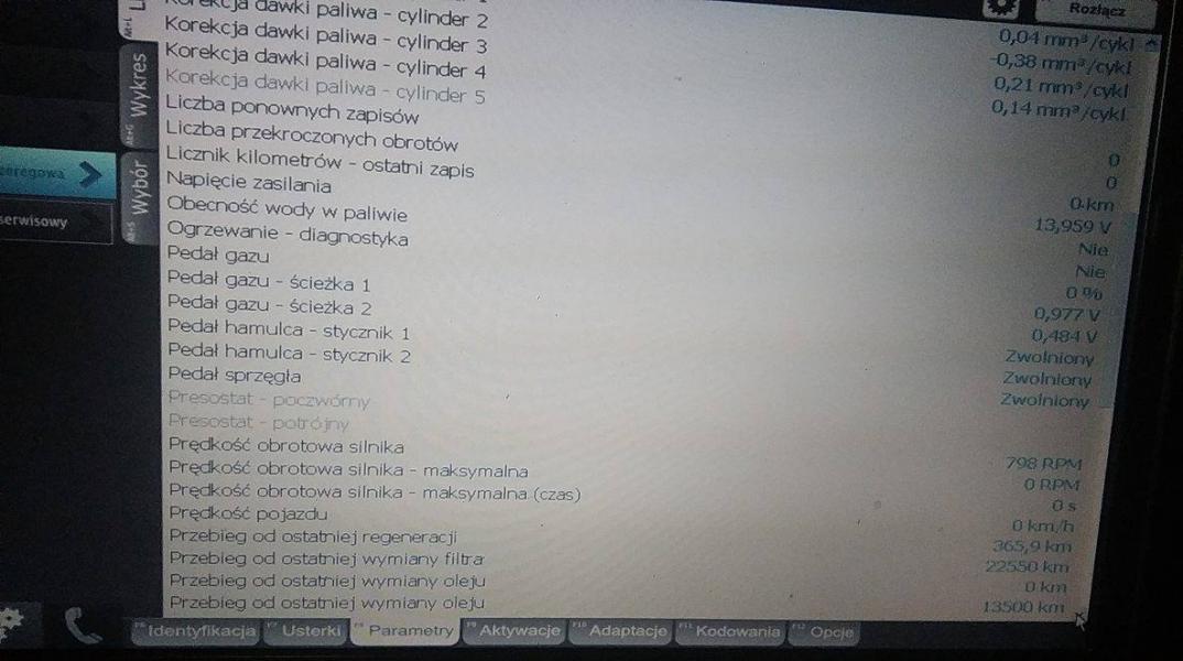

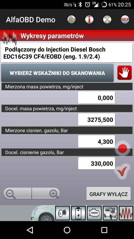

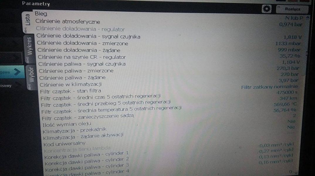

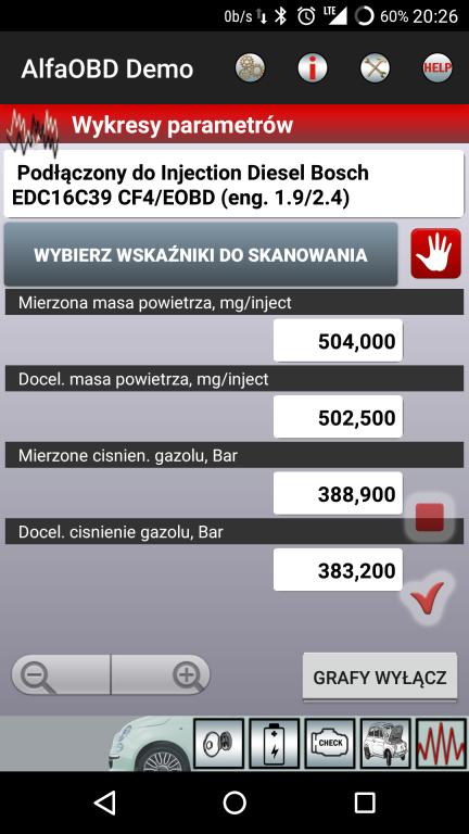

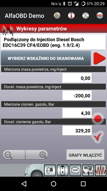

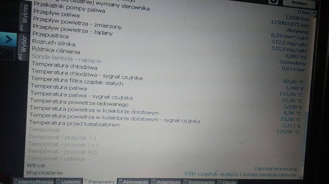

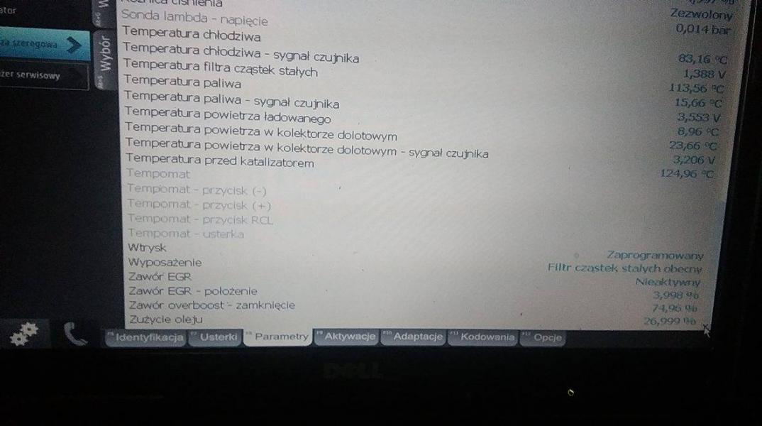

Auto postało 3 dni nie odpalane i zrobiłem następujące logi przy odpaleniu, światła nawiew radio włączone, poczekałem aż zgaśnie kontrolka świec i zapali się komunikat start, temp 8*C:
http://www.forum.alfaholicy.org/imag...017/02/275.jpg
Niektóre dane odbiegają od normy widzę. Ktoś jest w stanie powiedzieć coś z tych danych gdzie szukać przyczyny?
