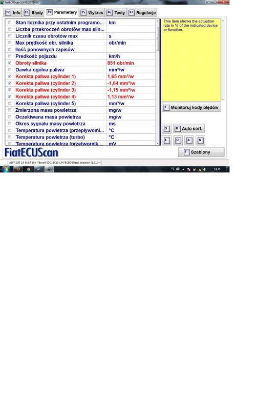

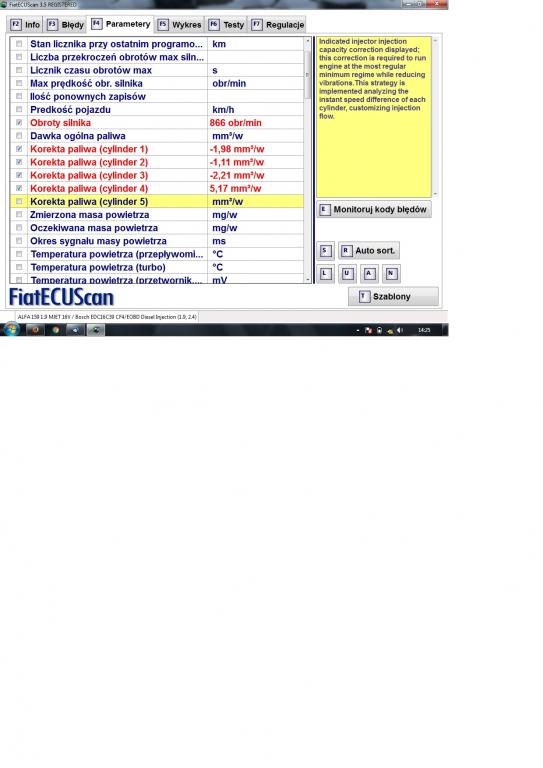

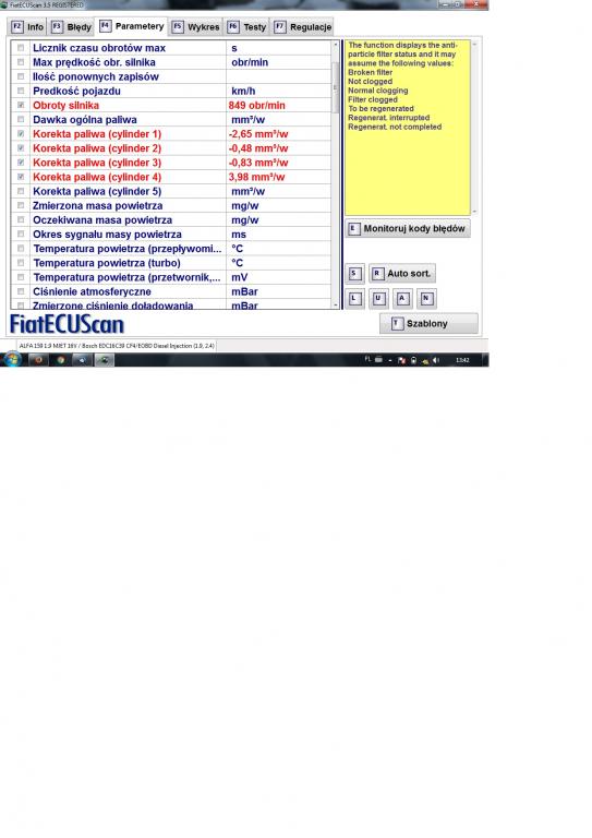

W połowie stycznia przy kilkunastostopniowych mrozach 159 nie odpaliła. Nie zdziwiło mnie to specjalnie bo od dawien dawna miałem jedną świecę spaloną. Po sprawdzeniu wszystkich okazało się że żadna nie działa :sarcastic: ale do tej pory paliła :) na spokojnie zamówiłem wszystkie świece i wymieniłem na nowe. Auto odpaliło (choć było już trochę na plusie). Pojeździłem trochę i zauważyłem że auto na jałowym jakoś niepewnie trochę chodzi. Mało wyczuwalne ale jednak. Po podpięciu pod kompa nie znalazłem nic niepokojącego poza szalejącymi korektami wtrysku. Szalały od -3 do +5. Losowo na różnych garach i naprzemiennie. Auto dziwnie nerwowo i twardo chodziło. Wystarczyło dodać gazu i sytuacja się normowała z korektami na poziomie -1 do +1 stabilnie. Problem tylko na jałowym (oczywiście rozgrzanym). Olałem to bo szczerze nie mam pojęcia co to mogłoby oznaczać. Zgasiłem auto w zasadzie szczęśliwy że auto chodzi. Do następnego dnia..... na drugi dzień nie odpaliła. Dokładnie to samo. Silnik kręci i nie odpala. Czasami coś podłapuje ale niepewnie. Jak go długo pomęczę to nawet coś tam zachurchla, złapie jakby na dwa gary, poszarpie i gaśnie..... Przypominam że ciągle brak błędów. Jakichkolwiek. Nasunął mi się pomysł że może kolektor mam już zakitowany (znam taki przypadek że przez to nie odpaliła 159). Tak więc na pełnym luzie zrzuciłem kolektor i sprawdziłem. Był brudny ale bez dramatu. Wyczyściłem, wymyłem wszystko razem z kalpami (które o dziwo są w świetnej kondycji). Przy okazji okazało się że koło pompy CR muszę wymienić więc i zrzucić rozrząd. Wymieniłem koło, dałem nowy pasek rozrządu i skręciłem wszystko czyściutkie jak z fabryki. Auto odpaliło od strzała. SUPER!!!! Nie wiem co było, ale odpaliła :) niestety po paru dniach żonie w czasie jazdy auto zgasło (a to jest automat)... Auto już nie odpaliło. Ściągnięte do domu. Aku naładowany, nie odpaliła. Na drugi dzień ot tak od strzała odpala i jadę się przejechać. Wsyzstko ok. Kolejnego dnia nie odpaliła......

Wrzucam jeszcze logi z odpalania. Może komuś to dostarczy jakiś info.
