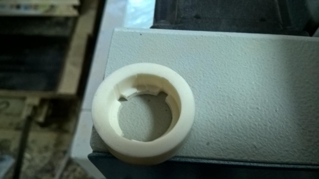

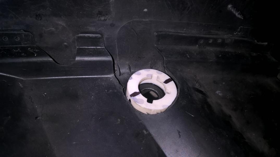

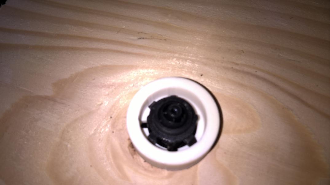

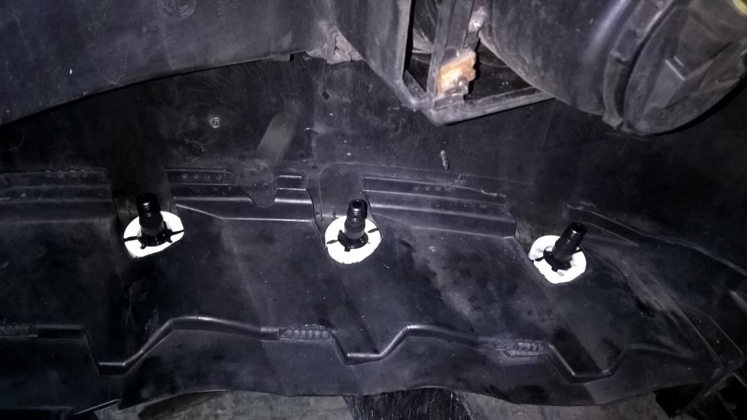

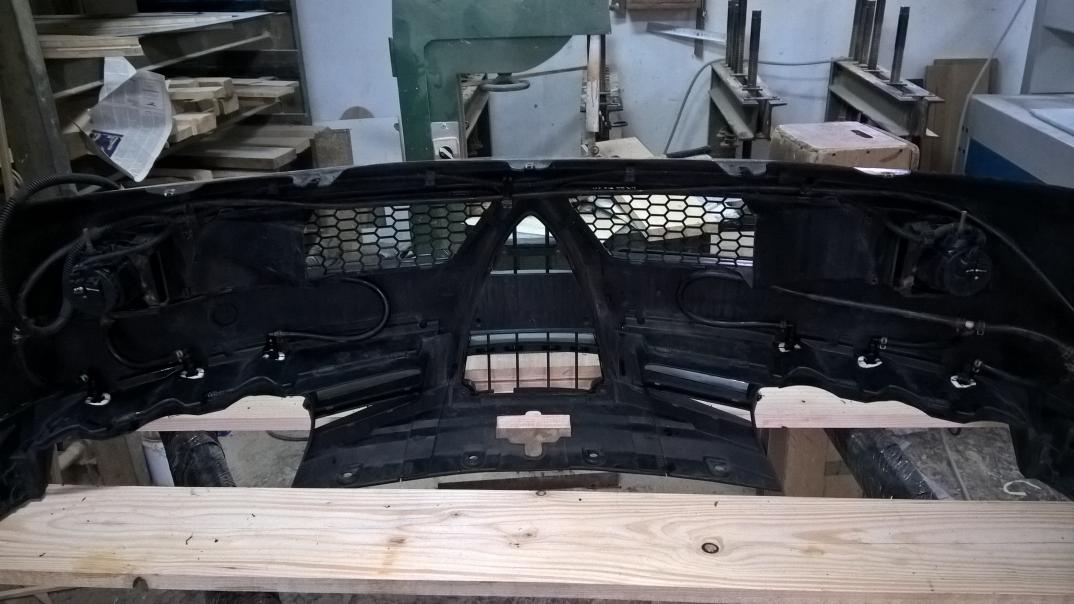

Jeśli chodzi o dorobienie otworów i mocowań do spryskiwaczy to sprawa nie wygląda tak beznadziejnie. Zderzak nawet bez otworów na spryskiwacze posiada od środka "wzmocnienie" które przewiduje miejsce montażu spryskiwacza. Następnie dokładny pomiar - rozgrzany gwoździk i przebijamy się na drugą stronę, później dobieramy np. wiertło choinkowe i wiercimy otworki. Otwór powinien być chyba fi 15 mm to jeszcze poprawiałem rozwiertakiem, ponieważ wiertło nie posiadało takiej średnicy. Jako mocowanie spryskiwacza dorabiałem podstawki z tworzywa, które później przyklejałem na cyjanoakrylu do zderzaka. Na spryskiwacz nakładem oring, wkładałem go w podstawkę z tworzywa, dociskałem i przekręcałem o pewien kąt i spryskiwacz się elegancko trzymał, w razie potrzeby jest możliwość demontażu.Załącznik 222863Załącznik 222864Załącznik 222865Załącznik 222866Załącznik 222867
