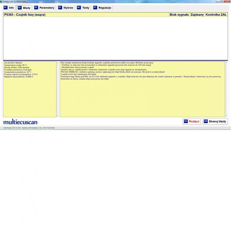

Lokalizacja czujników położenia wałków rozrządu z18xer (1.8 MPI)
Witam
Czy ktoś wie gdzie mogę znaleźć te czujniki?

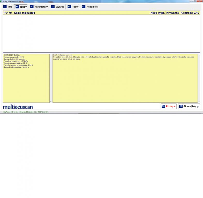

Muszę sprawdzić rezystancje i jakość styków, bo wywaliło mi w sumie 2 błędy, pierwsze P0365, po wykasowaniu i przejażdżce P0170.
Jak dobrze rozumuję to czujnik położenia wałka rozrządu do wymiany a drugi błąd nastąpił przez pierwszy?
Dodatkowo, obroty lekko się ruszają góra dół, a przy hamowaniu i wysprzęglaniu przed światłami spadają do ok 500rpm po czym skaczą na standardowe 838rpm.
Pozdrawiam i dziękuje z góry za odpowiedź.
Załącznik 223219Załącznik 223220
