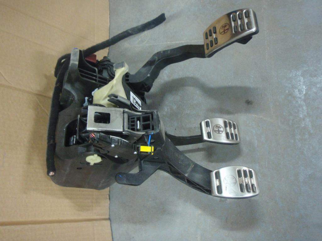

1 załącznik(i)
To ta tulejka - na tej aukcji kupiłem; została jedna sztuka:
SWORZEŃ PEDAŁU HAMULCA FIAT ALFA LANCIA ORYGINAŁ https://allegro.pl/oferta/sworzen-pe...nal-8648565145
Dobrze widać ją na tym zdjęciu poglądowym - ta beżowa. Jak pisałem, idzie to zrobić bez demontażu pedałów. Trochę cierpliwości, dobre szczypce, jakiś lubrykant i po sprawie :)
Załącznik 264256
