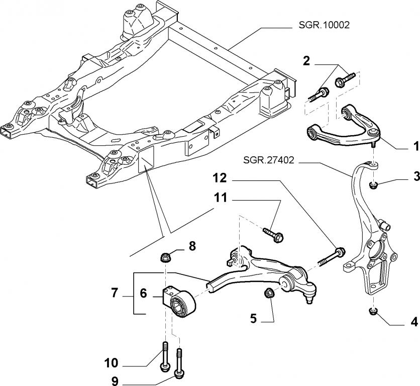

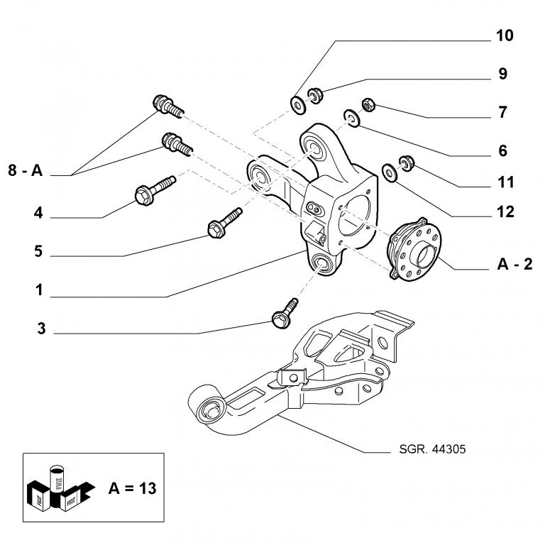

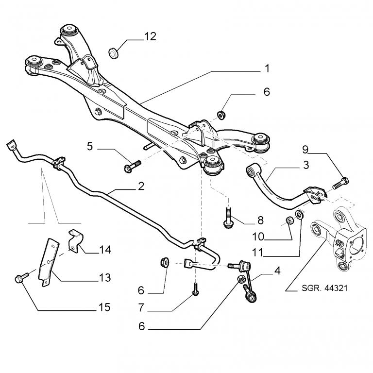

Z przodu reguluje się tylko zbieżność, więc drążek kierowniczy. Z tyłu nie wiem, też się chętnie dowiem.
W zawieszeniu tylnym masz nr 9 (pochylenie koła) i dolna (nie ma jej na schemacie) łącząca piastę z wahaczem. Ta śruba reguluje zbieżność tylnych kół.
To z przodu nie ma regulacji pochylenia koła? Poprzednio jeździłem Oplami i tam była regulacja pochylenia w dwóch płaszczyznach.
Nie ma
Chodzi o śrubę nr 3?
Załącznik 223539
Nie , to będzie 4. Muszą być mimośrodowe.
