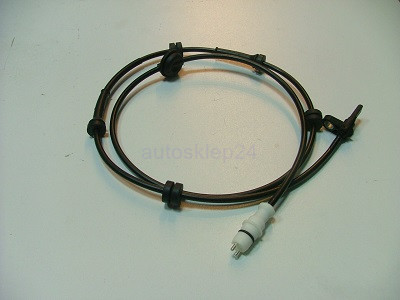

Witajcie, mam problem z ABS'em. Po odpaleniu w nieregularnych odstępach czasowych zapalają się kontrolki ABS i ASR, czasem się zapali od razu, a czasem po 10 km. Byłem wczoraj na diagnozie i wyskoczył błąd C1210-czujnik abs koła tył prawy,wszystko wiadomo-do wymiany. Żeby było "prościej" to czujnik przedliftowy, wiec okrągła, biała wtyczka z dwoma bolcami:mad::mad: W inter - cars' ie owy czujnik BOSCH'a 470 zł.
Załącznik 224147

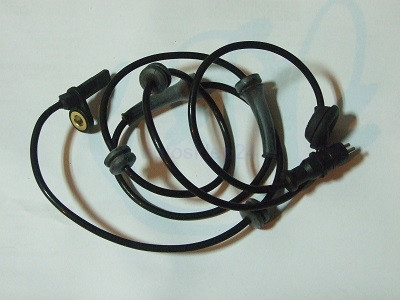

Ale poszperałem po internetach i znalazłem takie coś
Załącznik 224146
Powyższy czujnik jest firmy AUTOLOG i kosztuje 150 zł, niestety nie ma opisu, a uprzejmy pan po drugiej stronie słuchawki nie ma pojęcia czy to będzie pasowało czy nie.. :confused:
Problem w tym że oryginał ma białą wtyczkę a ten ma czarną, oprócz tego między dwoma "gumowymi tulejkami" nie ma gumowej uszczelki tak jak w oryginale.
No i tu moje pytanie, czy ktoś się orientuje jak to się ma do oryginału, może ktoś wie czy kolor w tym przypadku ma znaczenie no i w ogóle czy jest sens próbować. No chyba że ktoś już to przerabiał i wie jak się za to zabrać ??
