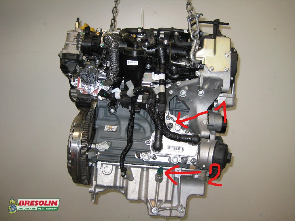

Orientuje się ktoś, który to czujnik ciśnienia oleju, nr 1 czy 2?
Z góry dziękuję za pomoc.

2 to czujnik poziomu oleju.
W takim razie z braku innych czujników w okolicach pompy oleju wychodzi, że 1 to czujnik ciśnienia oleju?
Po odpięciu nr 1 i uruchomienie silnika zero reakcji, a mes informacja ciśnienie oleju w normie.
Więc od czego ten czujnik "1" i gdzie szukać czujnika ciśnienia oleju?
1 czujnik ciśnienia, 2 czujnik poziomu
Dzięki za odpowiedź. Teraz rodzi się pytanie, dlaczego po odłączeniu czujnika komputer nie zareagował. Czy możliwe jest wyłączenie komunikatu o ciśnieniu oleju programowo? Np. w celu zamaskowania problemu z feralną uszczelką?
Bo to czujnik który zwiera do masy, więc nie zaświeci.

Tak dla pewności sprawdzę dziś reakcję zwierając kostkę do masy z pominięciem czujnika.
