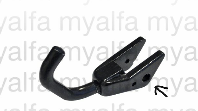

W kwestii dachu mam mały problem z mocowaniem.
Na poniższym zdjęciu widać haczyk, który porusza się na sprężynce a zamocowany do dachu jest poprzez bolczyk. I właśnie ten bolczyk wypadł (strzałka wskazuje gdzie jest wciskany). Na rysunkach epera niestety nie ma ani poniższego haczyka ani tym bardziej bolczyka. Dziwna sprawa bo rozumiem, że część może być niedostępna ale że jest nie opisana w eperze... Może ktoś ma ten temat rozgryziony, ewentualnie ma dach na części. W razie czego chętnie odkupię brakujący element. Pzdr
