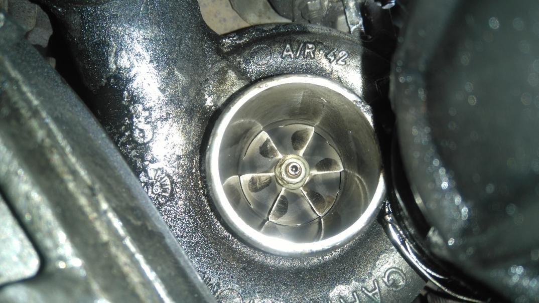

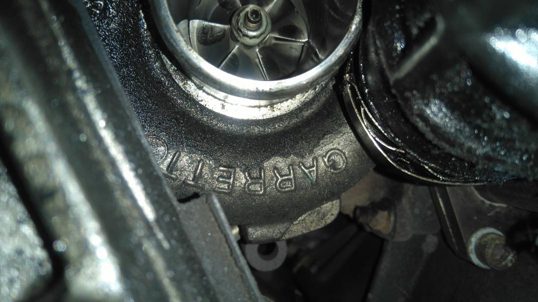

Witam Wszystkich Wiem ze tematów na ten temat sporo Ale potrzebuję szybkich Konkretnych Informacji
a wiec mam Problem z Turbo w mojej alfie od pewnego czasu coraz bardziej się nasila
Wyskakuje Błąd P0238 i alfa idzie w tryb Awaryjny , EGR zaślepiony , overboost Wymieniony na nowy oryginalny , węzyki wymienione , Dolot szczelny, czujnik w kolektorze wyczyszczony Alfa po Chipie zrobionym przez Mirka S@dero juz 2 rok jeździ na początku były problemy z chipowaniem bo non stop turbo Pikowało i przeładowywało mechanik pokręcił sztangą wydłużył ją był spokój pe.teraz się to nasila coraz bardziej mienowicie 1 bieg pod 5tys obr nic 2 bieg to samo
na 3-4-5 lub przy wyprzedzaniu zaczynają się schody czyli błąd raz przy 2.5tysd obrotów raz przy redukcji raz przy ruszaniu a czasem tydzien spokoju i ciągniecie pod 5tys obrotów .
ostatnio skróciłem sam sztangę w turbo i trochę lepiej ale Du*y nie urywa skróciłem wiecej wiecej to czuje mniej pod nogą .
Turbo Gwiżdże ,świszczy dosyć głośno , fes i torque pokazują ciśnienie 2.5 bara w dolocie widziałem opiłki metalu.sztanga pracuje płynnie przy dodawaniu gazu i płynnie wraca na swoje miejsce , zaolejenie Dolotu w normie jakoś nie ma strasznych śladów oleju . od wymiany do wymiany tez nie dolewam ,
dzisiaj rozebrałem dolot luzu poprzecznego nie wyczuwam wzdłużny ok3-4mm
nie wiem czy czeka mnie wymiana turbo a jak tak to iść w serię czy montować od 2.4 175km? lub co polecicie ? Załącznik 224924Załącznik 224925Załącznik 224926
