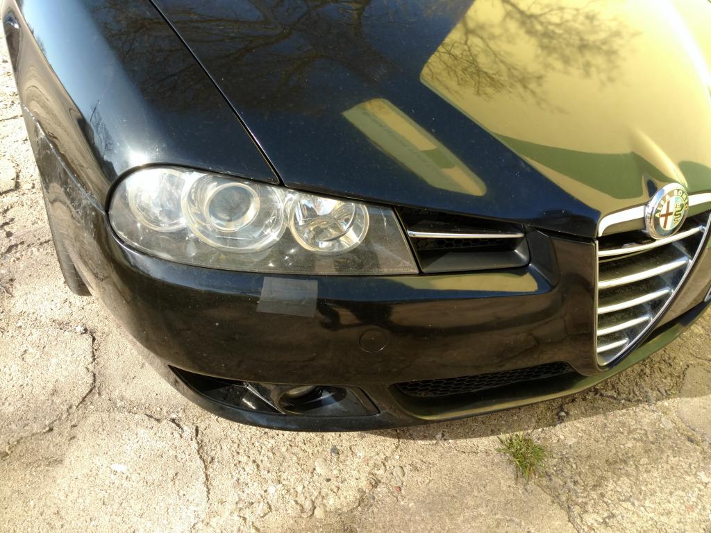

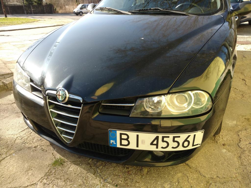

Czy tak urzekł cię wymieniony zderzak na ten bez spryskiwaczy, brak oznaczeń Ti z tyłu, wytarcie na drzwiach, które sugeruje nieco większy przelot i fotel który wygląda jakby gdzieś leżał dość długo czymś ciężkim przyłożony???????
Pol lewej stronie spryskiwacz jest po prawej jakiś zalepiony

Nie miałem czujnika lakieru, była jakaś stłuczka, bo przedni lewy błotnik był malowany, co widać po ściąganym pasie i naprawianym mocowaniu lampy- koleś sam mi o tym powiedział, lakier nie miał żadnej polerki, bo są koliste ślady po myciu i małe ryski. Być może jeszcze coś jest malowane, ale było to robione daaawno temu i raczej fachowo. W środku decha namaszczona- błyszczy się jak psu jajca, skóry w stanie, który wskazywał by na przebieg z zegara, jedyny ślad jest na fotce. Tylna kanapa nie używana- tak najkrócej można to opisać. Spryskiwacz odpadł lub ktoś go oberwał i tak została dziura zabezpieczona, nie wygląda fachowo, ale swoja rolę spełnia

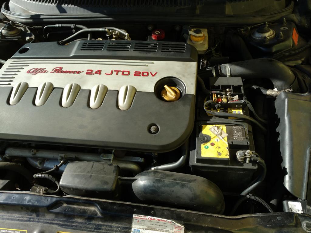

Silnik został uruchomiony zimny i chodzi fajnie, żadnych niepokojących odgłosów, koleś zaproponował jazdę próbną, ale ciutkę byłem zagoniony i nic tam by nie wyszło poza padniętymi gumami stabilizatora, o których mi powiedział, dość niedawno wymieniał górne wahacze na TRW, dół nie ruszany, tak więc pewnie niedługo siadną. Auto nie katowane co widać po błotnikach ( w mojej są wypiaskowane tutaj nawet nie odrapane)

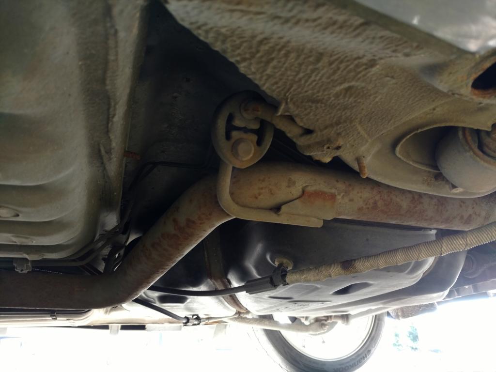

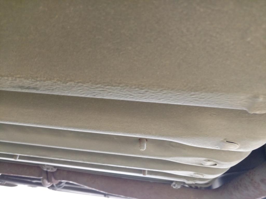

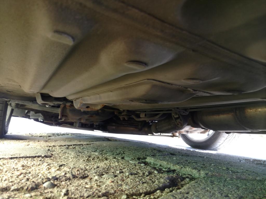

Wnęka koła zapasowego jak nowa, brakuje jedynie styropianowej wykładzinki pod kołem dojazdowym, podłoga taka jak na 3 ostatnich zdjęciach- i to jest to co mnie rozłożyło, takiej podłogi jeszcze w używanej 156 nie widziałem- jedynie przykręcone rzeczy są pordzewiałe i lekki nalot przy zawiasie z tyłu, a fabryczne zabezpieczenie jest nienaruszone
