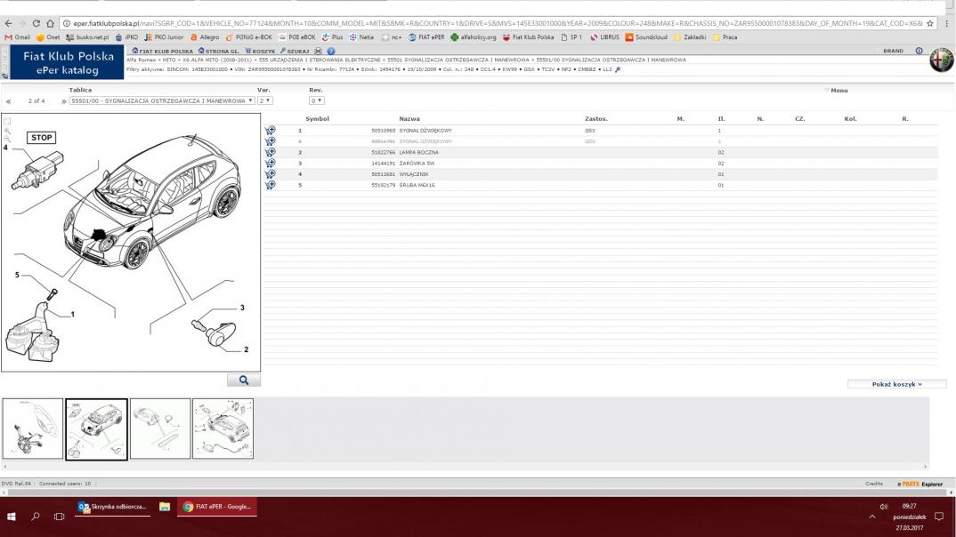

PYT 2. Gdzie jest sam klakson pod maską (a może gdzie powinien być bo szukałem szukałem i nie ma :D)?
