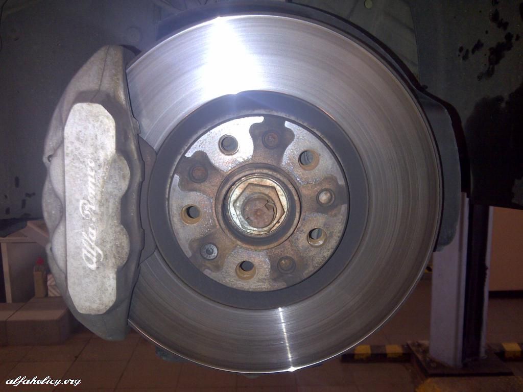

2. Mam problem z prawym przednim hamulcem. Podczas jazdy powyżej 40 km/h coś rytmicznie stuka (właściwie to głośno napierdziela). Na podniesionym aucie, prawe przednie koło kręci się z dużym oporem i grzeje się mocniej od innych. Byłem z tym u mechanika tydzień temu - twierdził że jeden z czterech tłoczków miał duże opory, ale rozruszał. Chwilę było w miarę ok, ale dziś wróciło i napierdziela jeszcze głośniej. Miałem też dziś wrażenie jakby auto ściągało na lewą stronę i telepało podczas hamowania (dziś wymieniałem łożysko w prawym tylnym kole).
Mam 159, 8V, 115 koni - tam powinny być 2 czy 4 tłoczniki? Hamulce (zaciski) są takie same we wszystkich 1,9 czy się różnią? Jaki zestaw naprawczy zacisku kupić, żeby wymienić ten tłoczek i gumy? Będę wdzięczny za jakieś linki jeśli ktoś regenerował tłoczki u siebie.
