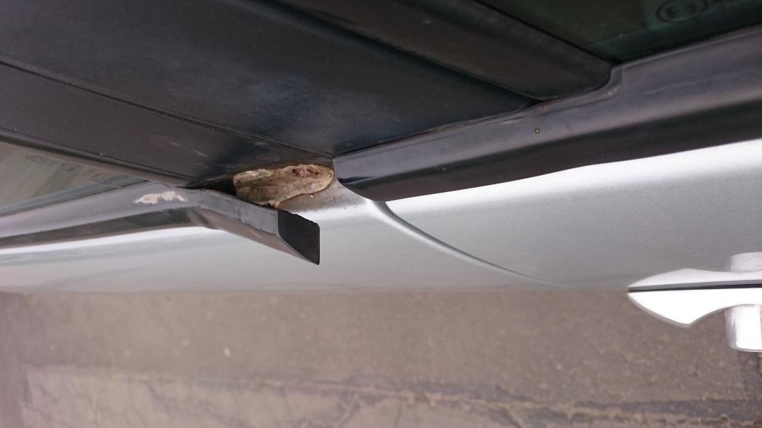

Moja Belcia cierpi na upierdliwe odklejanie się i sterczenie "takiego czegoś" :) przy oknie.
Próbowałem jakimś superkitem. Trzymało miesiąc i efekt taki jak na zdjęciu.
Plis pomóżcie. Czym by to skutecznie przykleić?
Załącznik 225709

Klej do szyb

Wymiana na nowe. Fabrycznie jest tak plastikowy bolec trzymajacy przy karoseri.

Klej do szyb z bolla np. Wersja sprint szybkowiążąca :)
Ty to serio chcesz przyklejać?
Po pierwsze tam jest rdza do wyczyszczenia i zamalowania jakimś podkładem epoxydowym a potem ewentualnie bazą.
Po drugie ta listwa jest skorodowana od wewnątrz i nawet, jak ją przykleisz to po krótkim czasie odparzy/odpadnie i znów będzie siała rdzę wszędzie.
Po trzecie nie ma to szans na estetyczny wygląd.
Po czwarte zakup używanej listwy i spinki do niej nie będzie wiele droższy od kleju i całej papraniny a efekt będziesz miał na dłużej i wiele lepszy
Co do usuwania to ciągnąc w górę po prostu.
Co do skąd dobrą - to pewnie aso lub tanifiat z allegro. Bo używki w 90% będą tu pordzewiałe lub z połamanym zaczepem (bo rdzewieje przecież wkład w listwie a nie drzwi) .
Ja mam w domu kilkanaście używanych w bdb stanie:) Na własne potrzeby wolę je trzymać. Na allegro można trafić takie w dobrym stanie bez oznak korozji. Gdybyś nie znalazł takiej to mogę sprawdzić czy nie mam kilku tego typu. Od SW można założyć tylne do berliny ale odwrotnie niestety się nie da. Montując nową trzeba ją najlepiej posmarować olejem lub smarem, żeby nie korodowała znów szybko. Tam jest bardzo ważny gwint w listwie. Jeśli jest wyrwany to ciężko jest założyć listwę i dokręcić ( w okolicy klamki).
