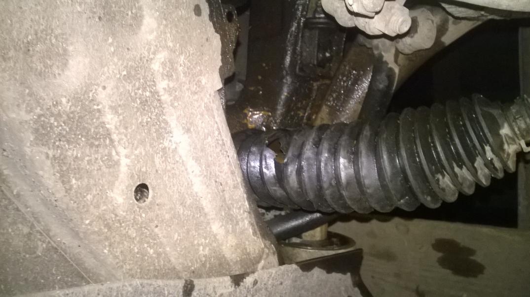

Zaczęło się dzisiaj, przy wyjedzeniu skręcając maksymalnie koła usłyszałem wycie i domyśliłem się że to prawdopodobnie pompa wspomagania. Sprawdziłem stan oleju w zbiorniczku i nie było tam nic poza trochę pieniącym się olejem.
Zajechałem na kanał i po zdemontowaniu osłon zauważyłem że wszystko jest w oleju od wspomagania ale na pewno wyciek nie jest od zbiorniczka tylko gdzieś niżej.
Ruszając kierownicą wspomaganie jest ale jest słabsze i wydobywa się specyficzne buczenie.
Jeszcze zauważyłem pęknięta gumę na drążku kierowniczym.
Załącznik 225833
Jakieś sugestie co to może być ?
Dodam jeszcze że pompa jest sucha, a najbardziej mokrym miejscem są okolice maglownicy i pod prawym nadkolem tam gdzie przerwana jest ta guma.
