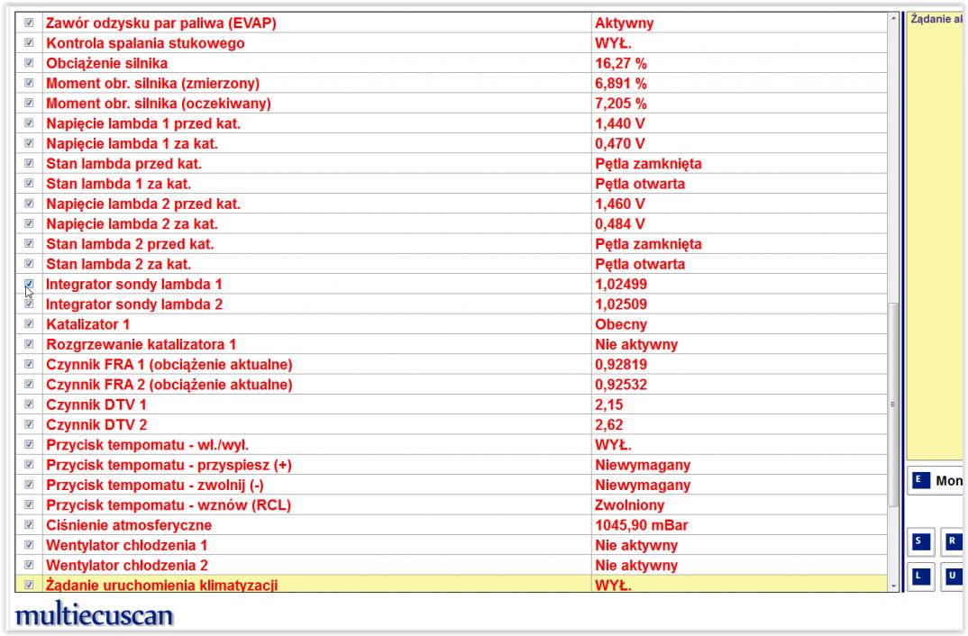

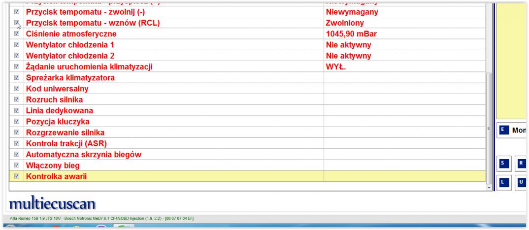

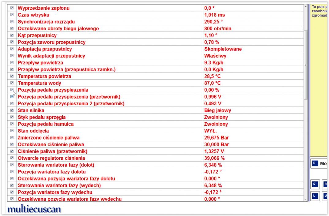

Czy może ktoś pomóc w interpretacji parametrów,czy jest coś niepokojącego?Załącznik 225909Załącznik 225910Załącznik 225911

Wygląda OK. Wartości parametrów pracy rozrządu są zbliżone do moich. Jakieś problemy z silnikiem?
Auto ma mało mocy szczególnie przy ruszaniu szarpanie ,czy w parametrach przepustnicy zamkniętej nie powinno być przepływu powietrza? czy kąt w synchronizacji rozrządu jest ok?to dawa parametry które mnie zastanawiają - elektrozawór dolotu został wymieniony po błędzie P0014 ,błąd sie juz nie pojawia ,dalej błądze:(
Nie pamiętam czy silnik był rozgrzany gdy to sprawdzałem, ale wartości miałem takie same. Zrzuć kolektor i zobacz czy masz dużo nagaru na zaworach.

Problemem był padnięty przepływomierz .
