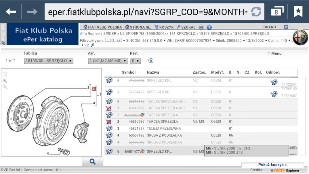

Wg epera sprzęgło do mojego Spidera 2.0 ts z 2002 r. ma nr 46551477. Chcę kupić odpowiednik Valeo ale nie jestem przekonany czy Valeo wskazuje właściwe sprzęgło bo w opisie jest, że przeznaczone jest do Spidera ale z Jts-em. A tam podobno łożysko jest zintegrowane z wysprzęglikiem. Nie chcę kupić niewłaściwego. Może ktoś przerabiał temat?

Poniżej zrzut z epera. Silnik 2.0 ts cf3.
I informacja, że sprzęgło dla ts-a cf3 i jts-a jest takie samo.
Załącznik 225931
Zamiennik Valeo ma nr 821357. Dla ts-a cf3 w zestawie jest łożysko oporowe. Dla jts-a jest zestaw tarcza+docisk.
