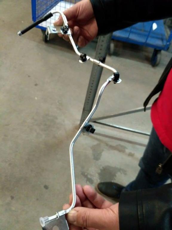

Ostatnio alfa zrobiła się z lekka mułowata od dołu, zaczynała jechać dopiero od 2500 obrotów a ze startu spod świateł objeżdżało mnie seicento w gazie więc pierwsze podejrzenie turbina, zwłaszcza że nie reagowała wogóle na test z overboostem, sprawdziłem wiec podciśnienie i ku mojemu zaskoczeniu w wężu z overboosta do gruchy była nieszczelność, wężyk gumowy od góry był ok więc zostaje dolny. Pojechałem więc na podnośnik żeby podmienić wąż gumowy który idzie do gruchy ale i on okazał się sprawny, okazało się że przetarła się metalowa rurka. Nie mieliśmy innej więc założyliśmy kupiony w IC przewód dedykowany jako podciśnieniowy i podłączyliśmy nim gruche pod sam overboost.

Wydawało mi sie że od jeżdzenia z niedziałającymi kierownicami zablokowały się kierownice ale postanowiłem dać jej jeszcze szanse i wymieniłem rurke do sterowania podciśnieniem na orginalną
Załącznik 226079
problem zniknął i turbina ładnie trzyma cisnienie.
Prawdopodbnie przez jeżdzenie z niedziałającymi kierownicami częściowo się przyblokowały przez co przeładowanie nie wystąpiło od razu tylko po pewnym czasie
