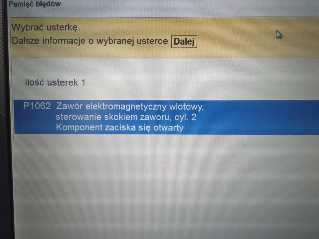

Po wymianie oleju ( olej Selenia ) i filtra oleju wyskoczyl mi po kilkunastu kilometrach blad P1062. Zdjecie i opis bledu w zalaczniku
Załącznik 226142
Automatycznie wylaczany jest system DNA i system Start Stop. Auto zaczyna sie "dusic" momentami, a czasami jedzie normalnie.
Skasowalem blad i po kilkunastu kilometrach i kilku odpaleniach silnika blad znowu sie pojawil
Bylem w ASO i powiedzieli mi, ze nie naprawiaja tego elementu. Trzeba wymienic caly modul Mult-Air. Koszt okolo 3.200zł - 4000 zł + około 1000 zł robocizna.
Gość w serwisie powiedział mi, że prawdopodobnie podczas wymiany oleju mogly do modułu dostać się jakieś mechaniczne brudy.
Dziwi mnie, że nie da się tego "wyczyścić" tylko trzeba wymieniać cały moduł
Czy ktoś z Was ma pomysł jak naprawić tą usterke ? Próbowałem przeglądać forum, ale nie znalazłem recepty.
