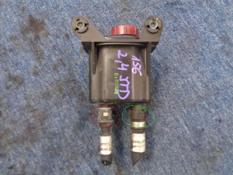

chce dobrze wypłukać zbiorniczek od wspomagania, zakładałem nowy magiel. Złącze zaznaczone na zielono wystarczy ścisnąć i wyjdzie? a czerwone? ni jak nie chce się wyjść....
Sitko w środku jest bardzo zalepione.

Czerwone to blokada biala plastikowa ma byc przy obudowie i wyjdzie. Na foto jest szpara a ma jej nie byc.

Czyli te 4 zaczepy trzeba wcisnac?
Nie. Patrzac na rysunek to musisz ten plastik nacisnac w strone przewodu i wtedy ciagnac przewod.

To muszę się troszkę posiłkować, wczoraj tak naciskalem i nic....
