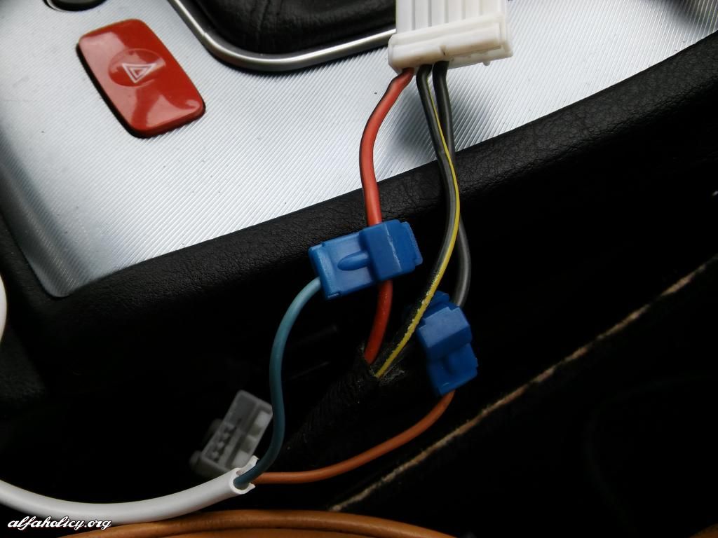

Przerabiałem temat niedawno,wiązka idzie z przodu od strony pasazera ,wystarczy ściągnąć boczną osłonę i podpiąć się w przewody od białej kostki przy fotelu

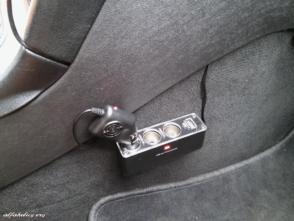

tak to wygląda z rozdzielaczem
Załącznik 226673
Załącznik 226674
o super o takie coś mi chodziło :) dzięki
