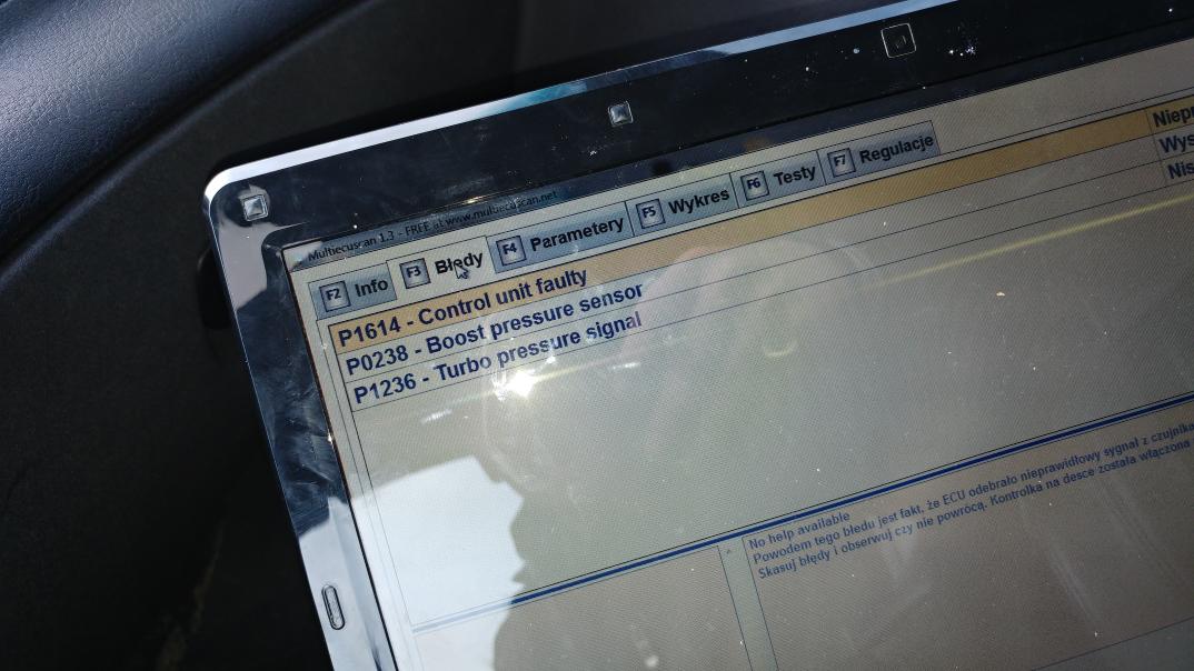

wyskoczył mi błąd "161430 - nieznany kod usterki" i nie mam pojęcia co to może być.. ktoś się już z tym spotkał?
Nie ma mocy po wykasowanu jest ok do mometu zgaszenia i odczekania 30 min i błąd sie pojawia

Czym ten błąd zczytales?
Delphi
to podepnij się fesem lub mesem
Hej takie błędy
Załącznik 227488
masz uszkodzony soft w ECU np przez nieprawidłowy tuning
Podpowiedz jak to skutecznie naprawic tak byla podniesiona moc oczywiscie to wiem
Najpierw jechać do "tunera" i wgrać backup oryginalnego oprogramowania, który może zrobił.
Problem pojawił się od razu po wgraniu mapy?
Po wgranu byl błąd wykasowal nie pokazal sie zgasilem auto poszedlem do sklepu i przy odpaleniu znow ten sam błąd co go wykasuje pojawia sie przy kazdym odpaleniu auta i zostaje
Podejzenie padlo na wgranie przypadkowe softu od AR 159 a ja mam AR 156 moze byc to przyczyna

Problem rozwiązany nowy soft
