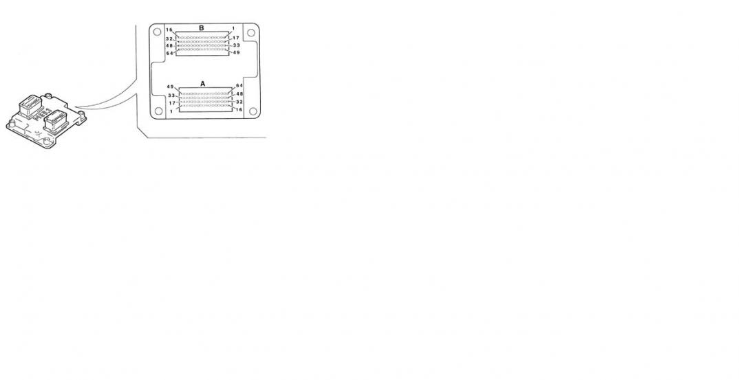

Witam, tak jak w temacie mamy spory problem z ECU po podłączeniu akumulatora nie ma da się uruchomić silnika, jedynie co się dzieje to cykanie/stukanie przepustnicy plus w tym samym czasie jest zapalająca się kontrolka Check Engine przy tych objawach nie da się podłączyć do komputera przez OBD. Jeżeli odłączę wtyczkę z przepustnicy wszystko wraca do normy i jest możliwość podłączenia się do komputera błędy które wyświetla dotyczą przepustnicy tylko.
Przepustnica sprawdzona jest OK. Kable wtyczki są OK zostaje ECU. Czy jest możliwość naprawić skutecznie komputera? jeżeli tak to ktoś kogoś poleca ?
Czy ECU z 3.0 i 2.5 CF3 będzie dało się przeprogramować na mapy z 3,2 ? sam ECU wygląda identycznie, pytanie czy środek jest taki sam ?
