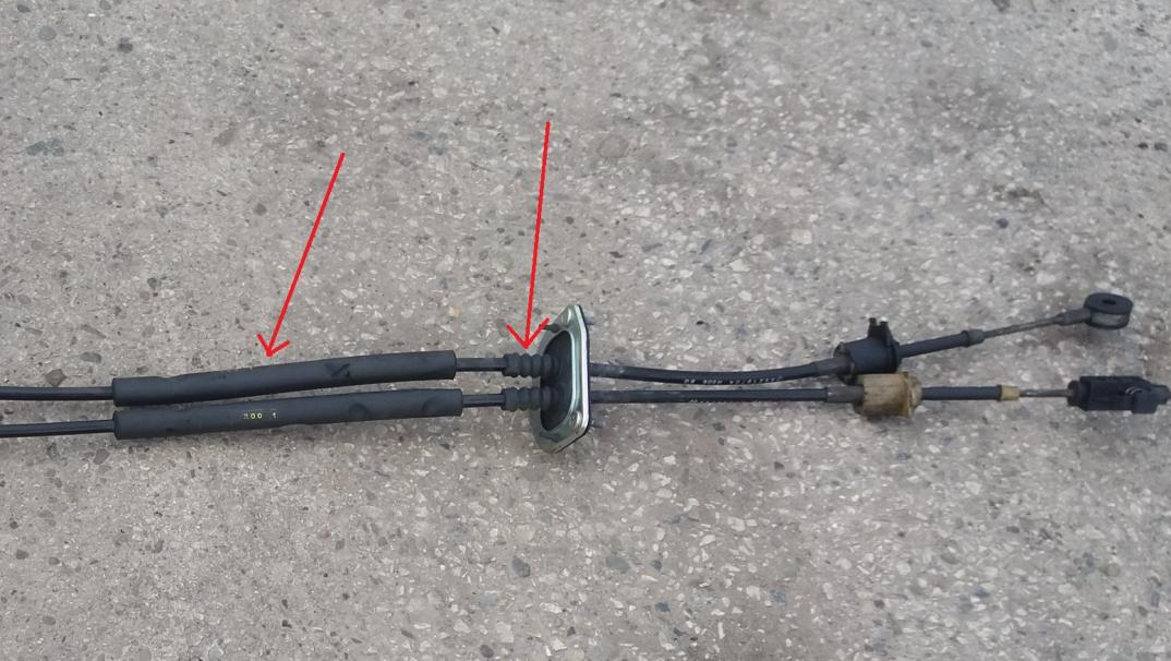

Mam problem z linkami zmiany biegów - hałasują podczas jazdy (szum i brzęczenie). Na 3 i 5 biegu po mocnym dociśnięciu biegu w górę nastaje cisza.

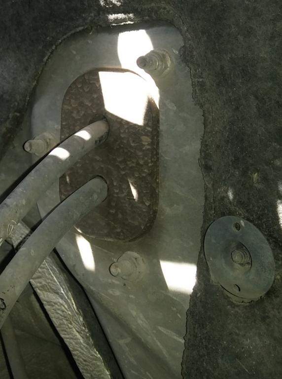

Jakby znalazł się ktoś uprzejmy i poświęcił chwilkę to będę bardzo wdzięczny za filmik jaki luz powinien być na wodzikach i zdjęcie jak powinno wyglądać przejście linek przez otwory w karoserii (czy jest tam jakieś uszczelnienie).
Na pierwszy rzut oka moje linki wydają się być ok - jedynie przy przesuwaniu lewarka na boki czuć jakby gumowanie i ten szum przy jeździe. Zastanawiam się gdzie może leżeć wina - wyrobione w pancerzykach, luz na przejściu przez karoserię czy szukać gdzieś przy lewarku?
