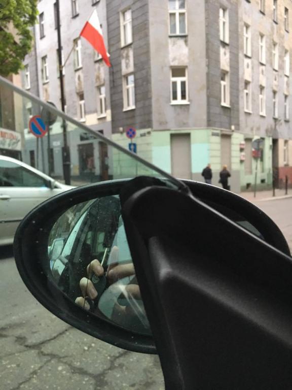

U mnie ten sam problem z programowaniem szyby ale tylko od strony pasażera, od kierowcy działa cały czas, więc jak się czegoś więcej dowiesz to daj znać ;)
Co do regulacji, to musiałbyś ściągnąć boczek i wtedy zobaczyłbyś, że szyba jest przykręcona na fasolkach, więc trochę popuścisz i możesz śmiało ją wyregulować.
Chyba, że opadły Ci lekko drzwi ( u mnie tak jest - aż już delikatnie zaczyna rysować próg przy zamykaniu) wtedy masz regulację na zawiasach, też są na fasolkach przykręcone. ;)
Daj znać jak będziesz robił czy mniej szumi ;)
