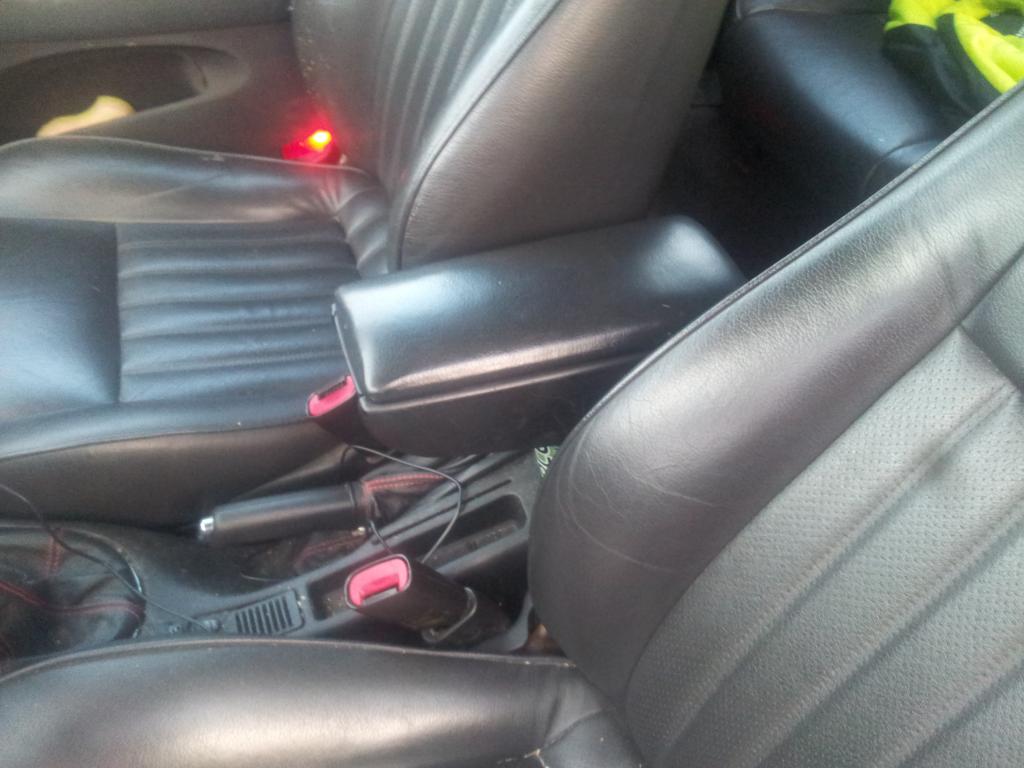

czy idzie wymienić ten wąski podłokietnik na szeroki bo mam taki wąski wgl nie wygodny
Jaki to jest wąski? Pokaż jakieś zdjęcie.
Wysłane z mojego SM-G903F przy użyciu Tapatalka

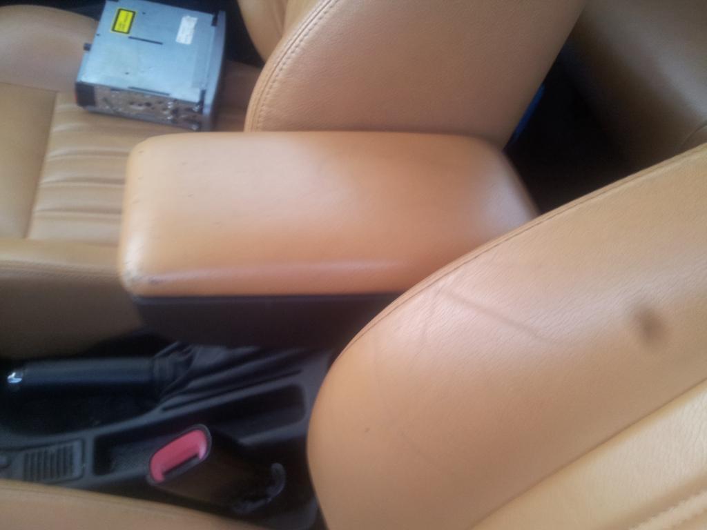

Załącznik 227699 ten czarny waski ten kremowy jest znacznie szerszy Załącznik 227700
Pewnie wymiana p2p śruby znajdują się po boku. Dokładną procedurę znajdziesz pewnie w eLearn.
czyli nie obejdzie sie bez sciągania tunelu ? kurcze nie dobrze ale dziękuje
Z tego co wiem to były dwa różne mocowania podłokietników i może też między innymi różnią się kształtem pokrywki.
Możliwe, że uda ci się zdjąć podłokietnik bez całego tunelu.
Na 95% kojarzę, że u mnie w 147 tak jest:
Daj podłokietnik w pozycję pionową i pod nim znajdziesz gumową zaślepkę- pod nią są 3 śruby trzymające podstawę z górną częścią podłokietnika.
Wykręć je i po temacie.
w tym drugim jest 1 śruba tylko czyli nie da rady
Jak już kupisz ten szerszy to napisz jaką ma szerokość, również tego wąskiego. Dla mnie wszystkie są standardowe, o jednym wymiarze.
Dokładnie, również mam u siebie szeroki podłokietnik. Montaż powinien być taki sam jak z wąskim.
