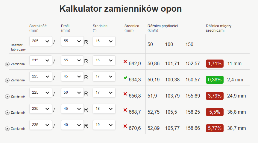

I tu zaczynają się schody. Jak zapewne wiecie, zmieniając wielkość felgi i dobierając oponę powinien zostać zachowany stosunek obwodu koła do .... czegoś tam i czegoś tam, Generalnie są na to kalkulatory zamienników opon np. oponeo.pl/narzedzia/zamienniki-opon#replacementsCalculator

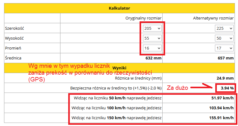

No właśnie - wydaje się, że w rozmiarach podanych w instrukcji jest coś nie tak, bowiem odpowiednikiem nominalnego 205/55 R16 jest 225/45 R17 a nie 225/50 R17!!!
Opony 225/50 są o 3,79% większe niż nominalne16" (obwód 225/50 jest większy o ok 25mm od 16'') (czyli prędkościomierz będzie zaniżał prędkość) , bo jadąc na takich oponach przez godzinę z prędkością 100 km/h (na prędkościomierzu), w rzeczywistości pokonamy ponad 100km drogi. Na takich oponach chcąc pokonać 100km w godzinę, musielibyśmy jechać z prędkością (na prędkościomierzu) <100km/h. .... to dość pokrętne. Podobnie zafałszowane będzie spalanie, wpływamy na przełożenia i generalnie samo zło:mad:

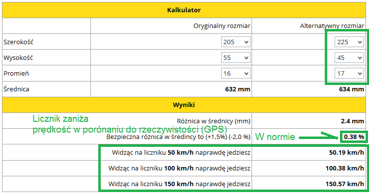

Natomiast (nie katalogowe) 255/45 R17 (wyznaczone z kalkulatora zamienników) wprowadzają odchylenie 0,38% - czyli prawie idealnie odpowiadają 16''.
