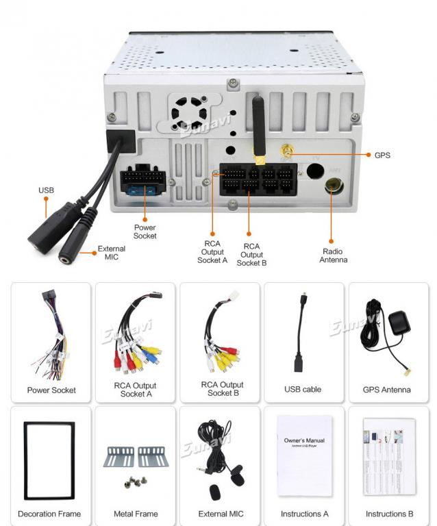

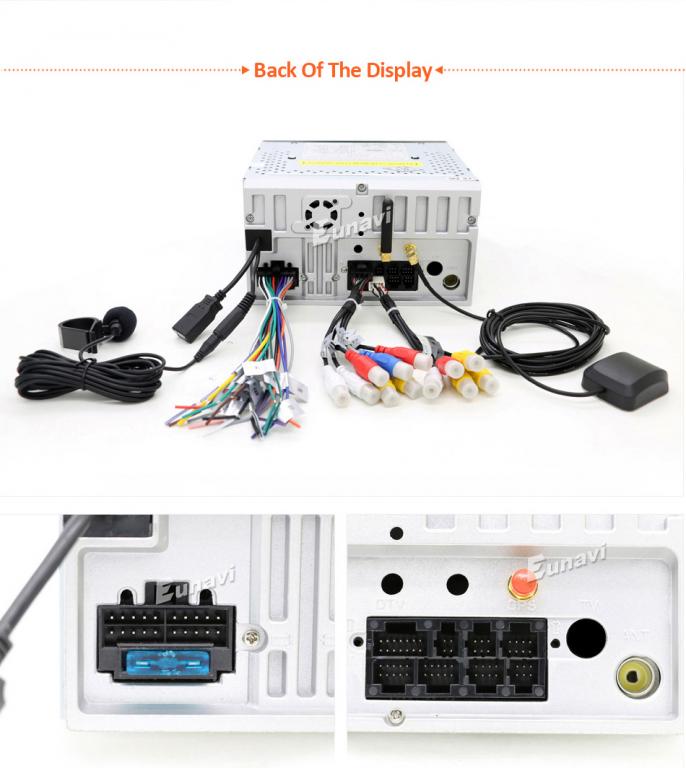

Witam podepnę się do tematu zastanawiam sie nad włożeniem do GT z BOSE nawi z androidem . Tylko nie wiem czy będzie mi to wszystko ładnie grało i czy będę mógł sterować z kierownicy . Teoretycznie ma ono RCA wyjściowe ale jestem zielony w temacie
Nawi z aliexpres
Załącznik 228502Załącznik 228503Załącznik 228504
