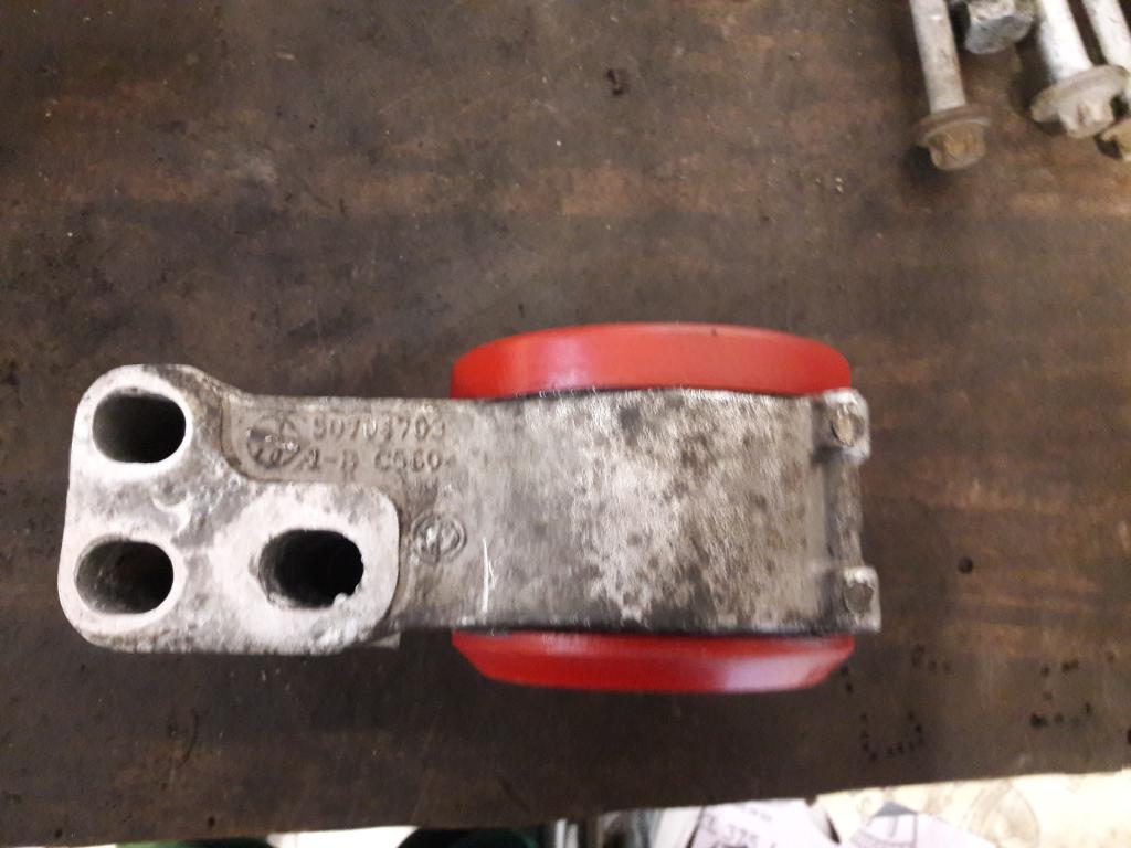

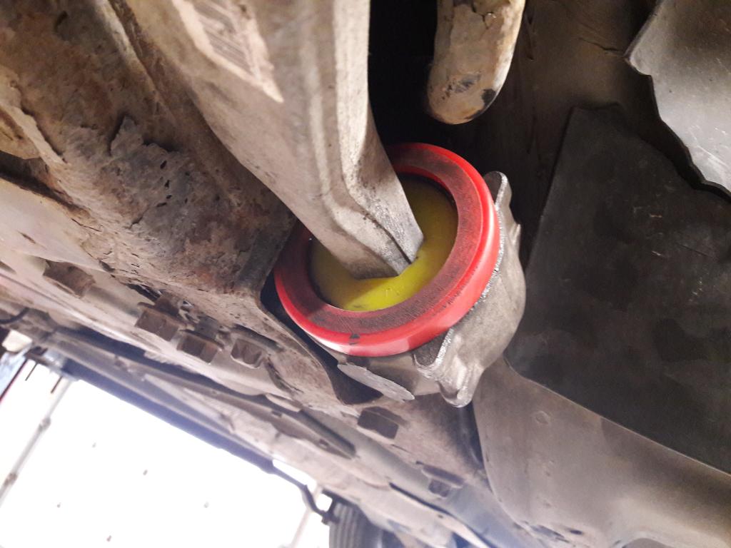

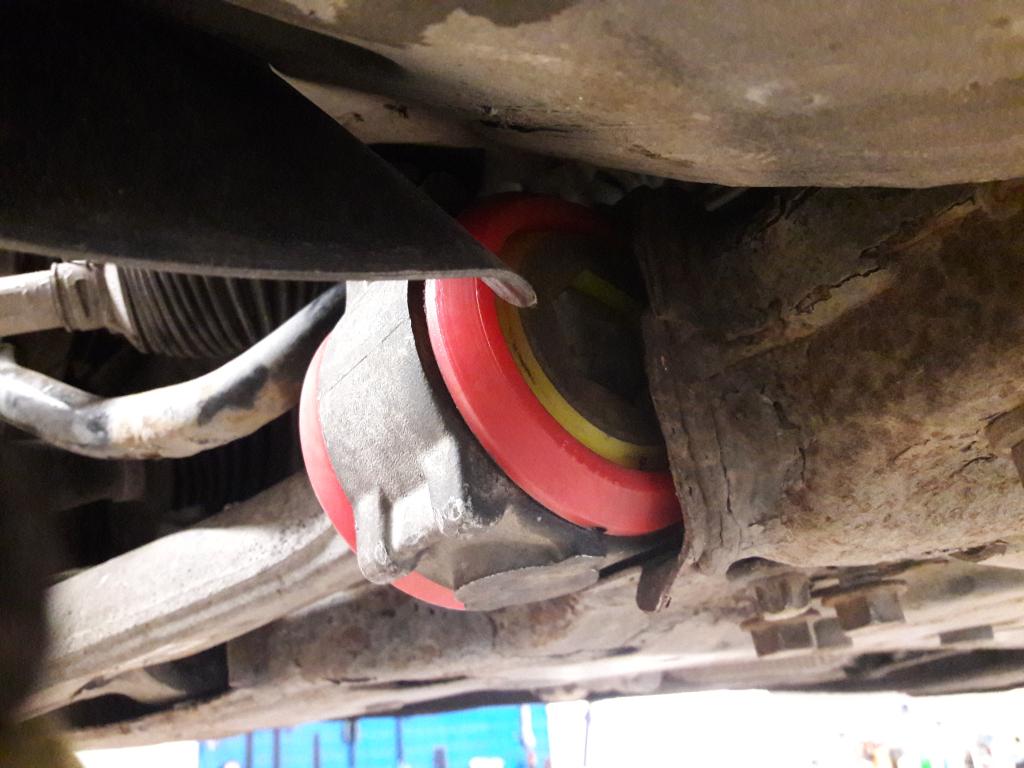

Zakładam nowy wątek bo to trochę inna bajka niż normalne elementy metalowo gumowe.
Za namową kolegi z forum założyłem tylne tuleje wahacza dolnego z poliuretanu z firmy strongflex. Twardość zbliżona do oryginału 80ShA z DOŻYWOTNIĄ gwarancją producenta 110zł/szt. Wygląda to wszystko solidnie a auto prowadzi się bdb. nie odczuwam jakiejś zbyt dużej sztywności. Nic nie skrzypi i siedzi jak trzeba na swoim miejscu. Po tym manewrze kolejne wymiany elementów zawiasu będę robił już na PU. jako ciekawostka - kolega który polecał mi PU powiedział że deuter-motosport z Olkusza wymyślił jakiś patent na skrzypiące tuleje wahacza górnego. Kpl. na jeden wahacz kosztuje 90zł więc cena śmieszna i zamierzam się za to zabrać przed wakacjami. Wrzucam kilka fot. Wątek może się fajnie rozwinąc bo elementów do 159 z PU jest w zasadzie komplet.
