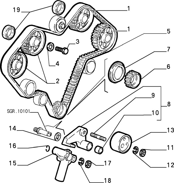

Ma ktoś z Was jakiś pomysł na to ustrojstwo ?
nr katalogowy 60584475
nr 15 na rysunku
Załącznik 228284
nr 15 na rysunku
Załącznik 228284

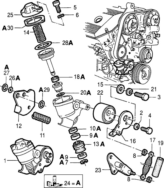

To nie jest napinacz hydrauliczny. Hydrauliczny był w 12V. W poście mowa o 24v starego typu.

Odwrotnie. W 12V był napinacz mechaniczny, że sprężyną. Wczesne 24V mają napinacz 60584475 który jest hydrauliczny. Produkcja o dziwo japonska, firmy Tsubaki. Wiem, bo sam taki mam. Później to znowu zostało zmienione w nowszych 24V i taka konwersja jest możliwa. Napinacz hydrauliczny jest jednak ogólnie bezproblemowy i wytrzymały, ze względu na prostą konstrukcję. Dopóki nie cieknie, przy serwisie rozrządu wystarczy wymieniać łożysko.

60584475 to napinacz hydrauliczny. O tym napinaczu jest mowa w tym wątku.

Mówimy o napinaczu do 24v o numerze 60584475 , nr 15 na rysunku
(jeśli tam jest tylko sprężyna to ciekawe czemu to kosztuje taką fortunę :) )
Wydaje mi się że część osób myli to z napinaczem hydraulicznym od 12v , nr 1 na drugim rysunku
