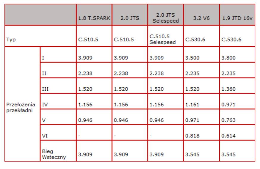

Witam, ma ktoś może dostęp do manuala, w którym są informacje jakie powyższa skrzynia ma oznaczenie, przełożenia na poszczególnych biegach i przełożenie przekładni głównej? Znalazłem tylko do 5B, ale w poliftowej 156 jest 6B

Załącznik 228603
Przełożenie na przekładni głównej 3.353
Dzięki wielkie! Na uczelni na zajęciach robiliśmy mojej Belli badanie na hamowni i było mi to potrzebne ;)
