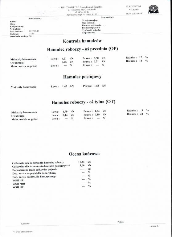

Panie i Panowie mam problem.
Od jakiegoś czasu przy hamowaniu słyszę a bardziej czuję jak pracuje układ hamulcowy prawy przód. Tak jakby tarcza była krzywa(efekt tylko przy delikatnym/normalnym hamowaniu).
Na początku myślałem o krzywej feldze lub uszkodzonej oponie. Po sprawdzeniu tych rzeczy wszystko okazało się ok.
Dziś byłem na stacji diagnostycznej i zrobiono test hamulców.Na moje sugestie że to prawy przód dostałem kontrę że to bardziej tył niż przód.
Dostałem wykres "owalizacji" z komentarzem że tył i przód nadają się do wymiany.
Jak powiedziałem wcześniej tyłu nie czuję w ogóle.
W załączniku Załącznik 228937
Moje pytanie: wymieniać tylko przód czy mimo wszystko dołożyć do tego tył?
